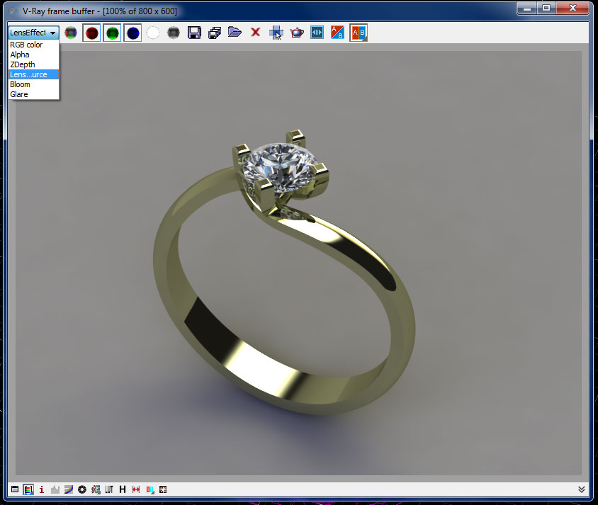

Хе... А вы не заметили что ли, что картинка получается с ГРИП, как в фотографии? Есть такое понятие Глубина Резко Отображаемого Пространства. И рендер выходит именно с определённым значением резкости. Это нормально. Залезьте в настройки отключите эту функцию... Dept of Field. После этого резкость будет на всю глубину модели, и считаться будет в разы быстрее...  :biggrin2:

В том случае, если вы выбрали режим окружающей среды Layer Materials, то всё считается нормально и без геммора. Здесь всё выполнено гениально. Любой чайник сделает простенькую картинку. За это Gemvision отдельное Спасибо!  А вот когда вами выбран расширеный режим Appled Material, то тут да. Просчёт иногда занимает приличное количество времени даже на мощном компьютере. Это сделано якобы для профессионального рендеринга.  :no:    Тут можно кое что поправить, или почитать мануал к седьмому матриксу. Я не читал  :blush2:  , поэтому правлю то что знаю. В самой верхней строке, там где зелёная надпись Render, щёлкните по опции V-Ray Options Editor. В выпавшем меню выберите вкладку Camera и снимите галочку со значения Dept of Field. Теперь в данной окружающей среде ни какой глубины резкости не будет, вся модель будет в резкости, и просчёт будет происходить в разы быстрее.  Для большей информации почитайте мануал  V-Ray for Rhino  стр 71. Там всё по русски разжёвано для чего все эти функции, и как всё это работает.

Еще вопросик по рендеру,сегодня заметил такой ньюанс,пока происходит процесс рендеринга,картинка яркая и четкая,как только процесс завершается,картинка резко становится тусклее и немного расплывчатая.Что это происходит,может тоже откуда то нужно галочку убрать?

А мне эта мулька нравится. Убирает эту кристальную чёткость рендера, после которой приходится применять гаусса в фотошопе. Так картинка более фотогенична что ли...   :biggrin2:
Ну а если подбешивает, то вместо RGB можно включить опцию Lens Effect....
Хотя что то подсказывает, что это какой то глюк. По определению, режим RGB должен быть без эффектов, а Lens Effect и есть тот самый эффект линзы. Кажется что всё перевёрнуто с ног на голову.  evil_3

Капнул немножко в настройках камеры и нашёл вот такую интересную галочку... Depth of Field. Живёт своей жизнью, и никого не колышет...   :biggrin2:

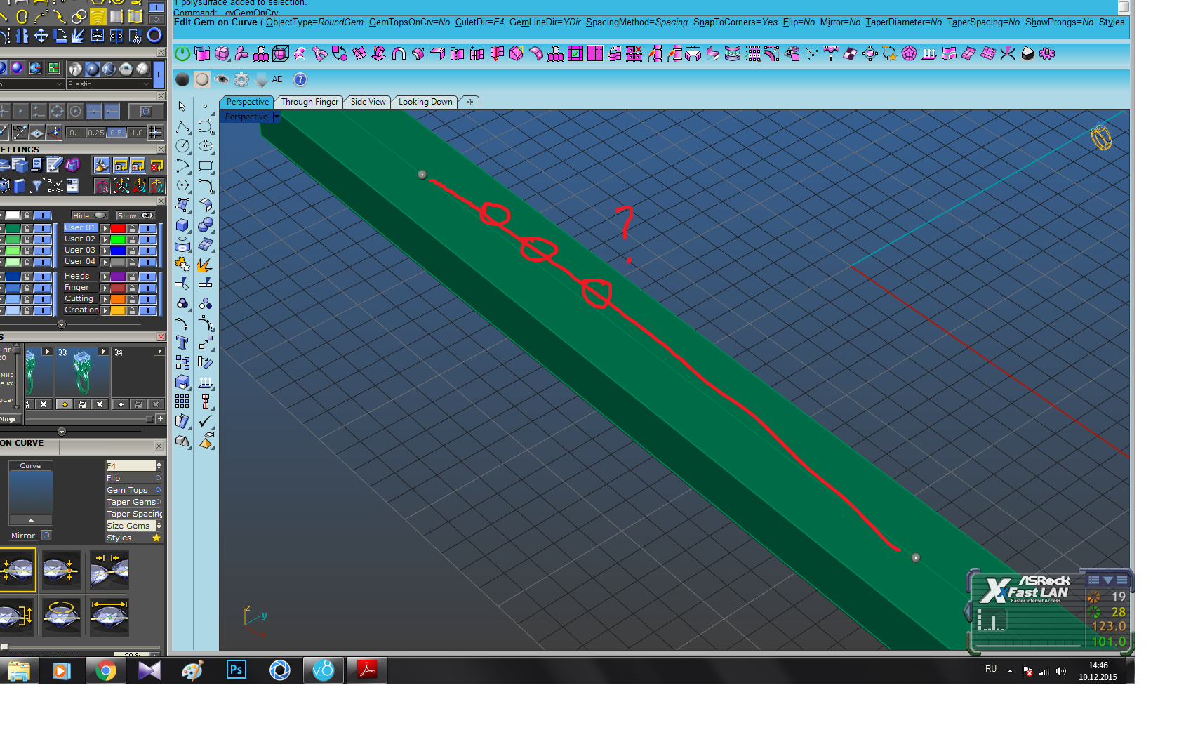

Почему не получается согнуть(выпрямить) с помощью"bend" только одну часть объекта? Перекопал мануал-ничего нет. Может кто сталкивался?Симметрия отключена, хистори что вкл,что выкл, однохренственно...
Регистрация: 29.12.2004
Сообщений: 816
Голосов: 115 / 1
Используйте CageEdit. В качестве контрольного объекта можно использовать кривую, например извлёчённую изокурву, с достаточным количеством контрольных точек. Всё получится.
