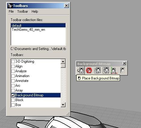

вот так открывается панелька для работы с картинками....

Можно нажать правой кнопкой на названии вида, и в зависимости от версии рино, которую вы не указали -- увидите сразу (v3) или в составе под-меню (v4) функцию Place
