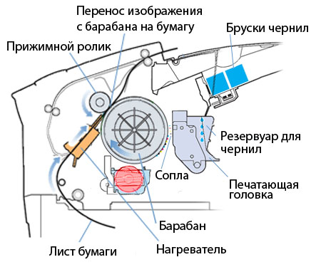

давайте обсудим - 3D принтер своими руками. в инете есть уже разговоры об етом. я думаю что это возможно. существуют твердочернильные 2D принтеры, там чернилы вкладываются прямоугольными кусками. вот если вмето чернил поставить туда воск и добавить третью координату (панель на котором будет выращиватся модель и которая сможет передвигатся для каждого слоя вниз в нужное время).

Было время, я тоже интересовался... Но проблемы могут вылезти с охлаждением, и как себя поведет воск вместо чернил в голове...
Для затравки: http://www.3dnews.ru/peripheral/xerox_phaser_8550/index03.htm

chernila v tdverdochernilnix printerax izgotovleni na osnove voska, tak chto vos navernjaka mojno budet podobrat. a na shet oxlojdenia, to oxlajdenija chego? samogo printera ili modeli? esli printera to esli delo doidet do oxlojdenija printera to v konce koncov ego mojno zasunut v xolodilnik i tak rabotat  :) . a esli voska to esli chernila oxlajdajutsja kotorie na osnove voska to i vosk mojno podobrat

ксероксовские головки печатают тока по горизонтали, они не могут печатать вниз- без существенной переделки самой головы. если добавляем переделку- то получаем ProJet ... %))) добавляем направляющие от CNC а на последок развлекаемся с созданием софта- и у нас есть самопальный принтер %)))))))))  :shock:

Да... забыл добавить - воск ихний - дерьмо полное - ОЧЕНЬ хрупкий %))) вы не поверите- но солидовские восковки прочнее... почему говорю- такое чудо у нас в офисе стоит - мы на нем печатаем бумажки... и ваш покорный слуга уже его разбирал и смотрел на предмет переделок- вывод- возможно, да. но трудно.

Сначала нужны идеи как обойти то что головка стреляет ТОЛЬКО по горизонтали, и вниз неможет... можно конечно начать городить огород с резервуаром поддерживающим низкое давление внутри- но это не так уж и просто. Идеи принимаются %)))

:-D Повернуть принтер на 90
Тогда придется учитывать вес модели. а то просто отвалится.  :sad:

в принципе поворот на 90 не плохая идея, но там по чертежу видно что чернила втекают в головку самотеком. в заводских 3d на дно модели кладется какаято пленка с которой модель легко снимается, в нашем случае уберем эту пленку и у модели будет хорошая схватка с горизонтальной основой, а снимать модельможно будет тонкой стальной проволкой. там даже на цифровой модели можно задать "ножку" и после ножки деталь, а после через ету ножку будет лится золото, эта ножка же итак нужна.
