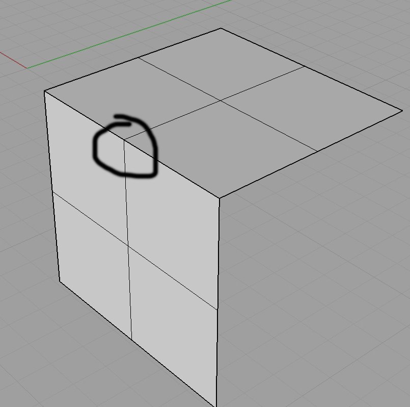

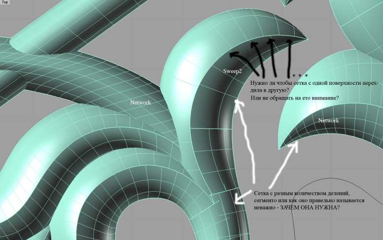

смотрите картинку:
я подписал поверхности которые были построены 2умя рельсами и Нетворк - они отличаются количеством изокривых или линий (я не знаю как правельно называется етот елемент или ета хрень). нужно чтобы количество линий на всех поверхностях было одинаково? нужно чтобы они соидинялись как на картинке ниже?
извините за курпные картинки - малёха не ращитал (монитор 24))) :grin:

А к чему такой маникальный педантизм с этими линиями, если этот набор поверхностей (на картинке) сделан как у Гейтса Виста...
Скриншот с zebra analysis Вашей кракозябры предоставьте пожалуйста.  :)
