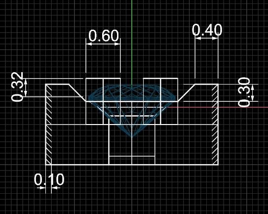

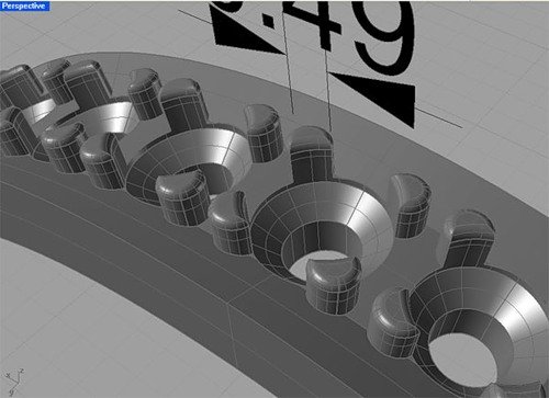

вот то , о чём я спрашивал ночью, диаметр корнера 0,5 и высота тоже 0,5 , камень 1,5 мм.... это нормально?

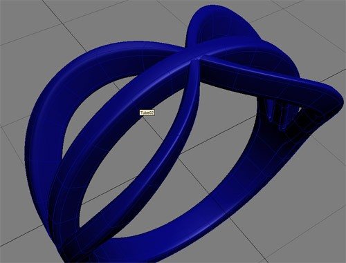

у меня родился ещё один вопрос, как в рине сделать шинку, которая разделяется на 2 или 3 шинки? в 3д максе это легко сделать, с помощью кнопки CUT а в рине вообще незнаю,. Перепробовал массу способов, косяки выходят

первое фото с крапанами: [/img]http://fotki.yandex.ru/users/serjakos007/view/118751/[/img]
и вот шинка, которое я сделал в 3 д максе    и хочу понять, как делать подобное  в ринке

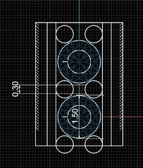

Регистрация: 15.10.2008
Откуда: Столица ювелиров
Сообщений: 528
Голосов: 6 / 1
Заранее благодарен Вам, Egro!
но я за свою жизнь не так много изделий с нуля сделал)) мне сейчас 20 лет, и я студент, ювелирке учился с самого рождения, в 16 лет сделал первую достойную мастер модель. поэтому мне и в ювелирке есть чему учиться)))
Ювелиром не становятся, ювелиром рождаются.
Регистрация: 16.05.2006
Сообщений: 1666
Голосов: 221 / 5

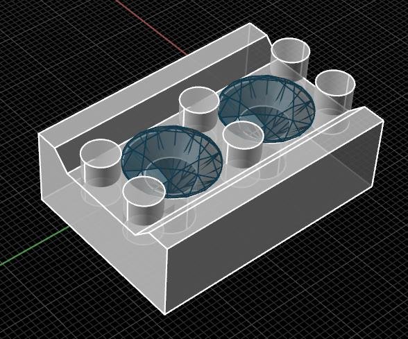

вот так примерно я бы делал крапана.....размеры указаны минимальные,.... а дальше от размера камней плясать надо ...
С Уважением, Егор.
Регистрация: 26.01.2008
Откуда: Щёлково-Москва
Сообщений: 426
Добавлю от себя:
Расстояние между камнями можно смело сократить до 0,15.
Крапан должен "заходить" на камень минимум на 0,05мм. В таком случае расстояние между крапанами по диагонали при камне диаметром 1,5 мм будет 1,4мм. При крупных камнях, в особенности нестандартной огранки, следует учитывать усадку металла.
Вообще, такие камни желательно отсканировать на обыкновенном сканере и постороть как можно больше точную модель.
Если вы используюете камни с библиотеки TechGems, то, в случае их увеличения до нужного вам размера, не следует доверять их пропорциям.
Для этого, вооружившись штангенциркулем, либо сканером, измеряем нужное нам.
При "подгонке" изделия под определённый размер, например, циферблата часов, желательно отказаться от задачи усадки, ограничившись лишь припусками для обработки.

На счёт крапанов - я именно так и делал(0,2 - 0,25мм), теперь с уверенностью могу продолжать.Хорошая практика в ювелирке очень пригодилась, и пригодится ещё!
За картинки с расмерами отдельное СПАСИБО!
ну а вот на счёт раздвоенных и разтроенных шинок так и не научился делать в рине, приходится  шинку в 3 д Максе рисовать, а потом экспортировать в ринку, для булева унион с верхушкой -  и только потом в СТЛ перегонять. Ведь есть какой нить простой способ для таких шинок?
раз у кольца зеркальная симметрия по 2м осям то,   думаюсделать так :у меня в мыслях нарисовать четверть шинки  (половину от правой половины шинки), потом отзерклить его по одной оси(х). получившееся отзеркалить по следующей оси(у), а потом только рисовать сренднюю часть(та, которая предназначена для дорожки камней), и склеить
долго это, и ошибок море....... плиз, подскажите др способ!!!!

Serjakos007
в принципе согласен с Егором, камни ставлю по таким же размерам, с небольшим изминением:
- место под камни (траншея) высотой 0,5
- корнера высотой 0,5, верхушку корнера делаю полусферой
- диаметр корнера не меньше 0,5, на камни размером 1,5, 1,8 и выше ставлю диаметр примерно 0,6
- между камнями расстанояние стараюсь сделать минимум в 0,3, в идеальном случае примерно 0,4
- рундинст высотой в 0,1, 0,2
- небольшой нахлест корнеров на камни делаю если камни размером выше 2,0 мм
