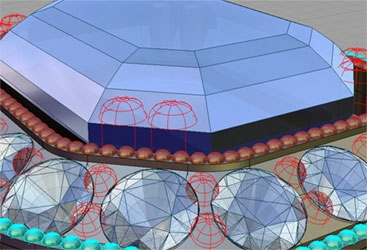

Расставило 525 камней где-то минуты за 2-3:
[img=http://img99.imageshack.us/img99/9859/image1qg2.th.jpg]
[img=http://img90.imageshack.us/img90/7702/image2wq6.th.jpg]
Есть конечно недоработки, но думаю все равно кое-что...

Прикольно. А на каком принципе это работает? Исходники уж не спрашиваю :)

Принцип - что-то типа рекурсии. Ставится на поверхность ломаная полилиния. Она дает 6 точек пересечения с поверхностю. В эти точки тоже ставятся такие же кривые, и так далее. Полученные точки пересечения - места вставки блоков. :) Нужно только проконтролировать, чтобы точки были на определенном расстоянии друг от друга и от края поверхности.
Только насколько я помню, Матрикс может расставлять паве на полисурф, а мой скрипт не может. :)
