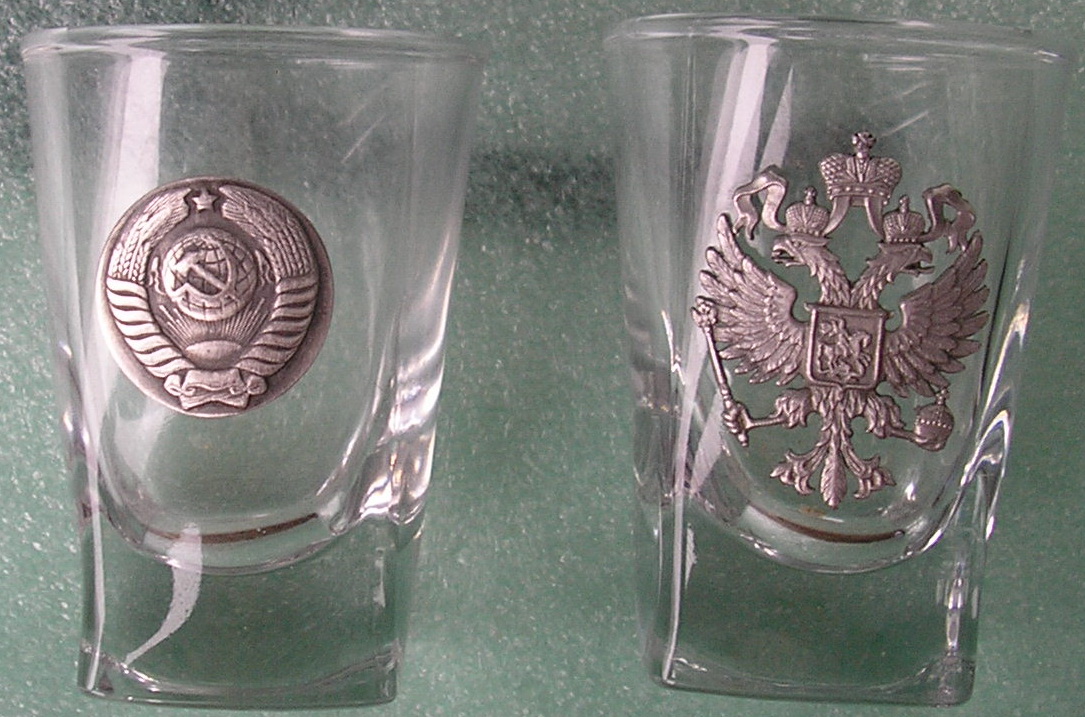

Мне конечно без разницы,платил не я.
Но полимерные модели выполнены поверте мне на слово на 5+
Какие будут оловянные отливки я не могу сказать,в олове пока не мы их лить будем,но мы будем отливать с них мастер-модели из латуни под вулканизацию блинов,сегодня первые отливки были сделанны,правда не все удачно,но по некоторым было бы видно если бы мне можно было показать фото,но не могу-табу.
Может конечно если хорошо покапаться,то можно найти "дизайнерские" недостатки,но это уже зависит от файла,которые делал не Крез.
Мне как-то мало приходиться сталкиваться с результатами работы компьютерных гениев подобной сферы деятельности,так как основное наше направление это пластика малых форм,а тут эти высокие технологии пока безсильны и все делать нам приходиться руками,но на гербово-плоскостной теме из области 3D,то что я видел и меня действительно поразило,так это была модель герба России в диаметре 80 мм сделанная кем-то для меня неизвестным,но как мне сказал человек у которого я брал эту модель,делали ее в Щелково.Респект и уважуха этим мастерам.
Фото к сожалению не очень,но в принципе понятно,что отличается от того,что mik перерезинил у Калежи.

Я незнаю,как можно сравнивать изначальное качество мастер-моделей по репликациям,да тем более,по изделиям разного масштаба,из совершенно разных материалов и сделанных по совершенно разным технологиям.
Уж тогда будет более правильным сравнить по восковкам-со стороны MIKa выложить фото восковок с моделей RP-design,а я дам фото восковки с мастер-модели неизвестного щелковского мастера.

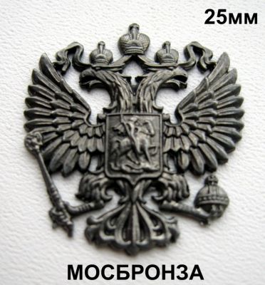

Ну маленького,так маленького,можно и маленьких сравнить,тем более маленькие у меня есть и в таком же мат-ле и в таком же размере что у MIKa:

Да надо не восковки сравнивать, а уже готовые изделия. Восковки могут быть идеальные, а вот результат с них плачевный. Но в принципе  модели сделанные Александром (RP-design) и Евгением (Крот) можно представить на суд.Но попожже.
А сейчас орел  маленький а заодно и маленький гербик.

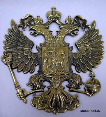

На мой взгляд у мосбронзы  орел толстоват. А насчет сравнения моделей разных размеров мнение такое: Если на 3-х сантиметровом проработаны все детали, то на 8-ми сантиметровом они будут проработаны тем более.

Ну у Мосбронзы орлы явно лучше, детальнее. Спору нет.
Хорошего качеста.

Михаил,предложение сравнить восковки было к тому,что нельзя сравнивать отливки,ведь одну и туже модель можно отлить и из олова и из латуни и из серебра и качество во всех случаях будет разным,тем более можно загробить все на финише,да и на фото....Таким образом тяжело сравнить качество моделей,это будет уже соревнование литейщиков,технологий,оборудования и расходных материалов,а тем более если литейщик не очень,то он любую модель может так извратить.....
Однажды у меня был спор с моим другом,кто лучше сделает одну и ту же модель,после того,как были готовы модели и у него и у меня,мы их зарезинили в Ласил,прямо обе в одном куске,после этого было сделанно одинаковое кол-во восковок с каждой модели,после это все было собрано в одну елку и отливалось соответственно вместе в одной опоке.По полученным отливкам после доведения их до финиша мы смогли оценить именно качество моделей уже по готовому изделию,ведь все факторы которые могли быть спорными(снятие резины,восковки,формомасса,металл и т.д.) у обоих были индеентичными,то пари он выиграл,его модель при равном размере и массе отливки в отличии от моей была более реалистичной,живой и правдопадобной.Поэтому,чтоб сравнить работы модельщиков,можно положить рядом две мастер модели одного и того же изделия если они в одинаковом материале,а если в разном,то лучше конечно конечно прийти к одинаковым условия,как например я предлогал в самом начале сравнить восковки.Я в самом начале сразу предупредил,что не берусь давать оценку чьим-то модельным способностям,те гербы СССР,которые я пока не могу к сожалению показать,выращенные Крезом в желтом полимере имели очень высокое качество и это поверте было не только мое мнение,я показывал их человеку,который уж точно разбирается в таких делах,лучше нас с вами.Я не воспеваю хвалебных од Кроту,просто константировал факт,что с технической стороной прототипирования он справился на отлично,хоть и не с первого раза и не маленькой ценой,а про навороченнось,супердеталировки и объемы это уже к нему отношение не имеет,модели для прототипирования строили уже совсем другие люди.

Насчет толщины,это просто ракурс такой,он даже в некоторых местах тонковат,поэтому имеет проблемы с проливаемость в том же олове,так как изначально модель планировалась не для этого...проработка деталей модели будет практически неразличима для неспециалиста,модельный ряд орлов у нас начинается с 8 мм и до 100 мм,так вот если восковку сразу не замылили на начальном этапе то и литье будет достойным,соответственно и у 8 мм все очень четко будет видно,модели для мелких орлов до 20 мм я получил так сказать в дар, как сказал их хозяин их делали в ника-русе и качество у них поверте достойное.
