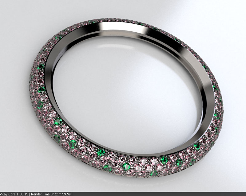

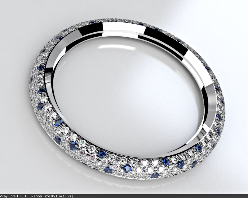

Метал такой т.к. нет погрешностей ручной полировки :) это венчики к часам, да и полигонаж невысокий.
Машина AMD 64X2 DC 4800+ 2.51Ггц , 3ГБ ОЗУ
это эскизные ренды, для подбора и компоновки камней, изделия уже есть-воронёный титан + чернобрюлы и сапфиры.

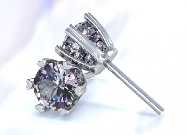

Регистрация: 26.03.2008
Откуда: Углич
Сообщений: 106
Доброе знание хранить-грех :)
вот эту картинку:
[img]
ставим следующим образом в мат:
[img=http://img374.imageshack.us/img374/1059/00ar6.jpg]
[img]/upload/jportal/667/667b80b7062676881756b5e52b1957e8/000yx7.jpg[/img]
и в окружении подбираем "на глаз" или мирор бол или сферикал, ну вобщем глумишься, угол там поменял, пока на душу не ляжет :)

Регистрация: 16.05.2006
Сообщений: 1666
Голосов: 221 / 5
ну вот както так... по инструкции colibrica .....
