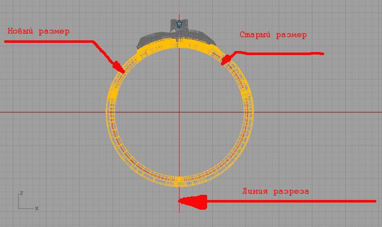

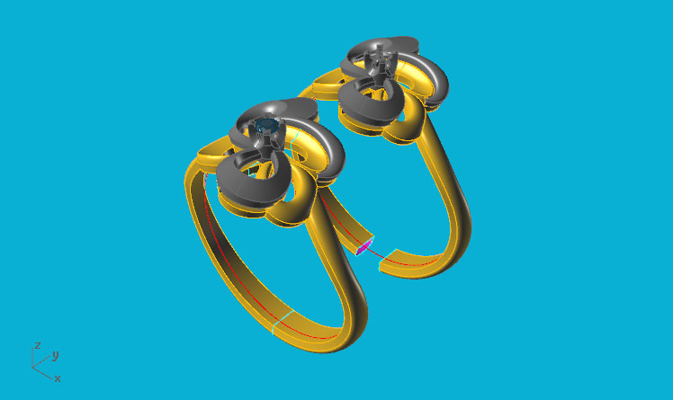

Есть такая кнопка! Сейчас открою один Большой секрет( нет, даже так: БОЛЬШОЙ!!!), которому меня научили очень умные парни (честь им и хвала!).
Итак: Строим две окружности, одну внутри кольца (по размеру), одну - рядом, нужного нам размера (лучше так, чтобы разрезать всё пополам по вертикали одной плоскостью или линией, см рисунок)
или вот:

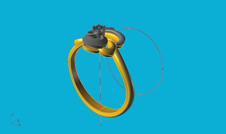

Потом ВСЁ режем. Затем выделяем каждый кусок кольца и накладки и говорим Рине "Flow along Curve" (меню "Transform"), при этом указываем начала кривых, и первой, и второй, ( об этом попросит Рино) около верха кольца, параметры команды - дефолтные.Если всё сделано правильно, получаем такой результат:
Искажения - минимальные, проверено, что делать дальше - понятно.А начальству об этом лучше не знать, а то оно решит, что нам слишком легко живётся...  8)

Касты я обычно "впаиваю" после этой операции, если возникает такая необходимость. А она возникает редко, поскольку по умолчанию в этой команде опция "Stretch=No". Т.е. изделие НЕ растягивается, а просто перекладывается с одного на другой радиус.Искажения очень невелики, сами попробуйте.
PS : На картинке у кольца-копии на шинке разрез не просто так нарисовался. Изменился размер кольца, но не его длина.
С уважением, Владислав.
