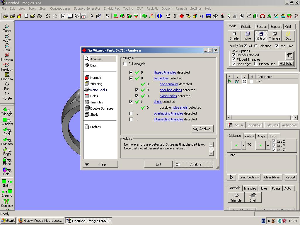

overlapping triangles выдаёт 255 ошибок как исправить понятия не имею никогда не работал в меджике кто может помоч?

Аnalyse потом apply, сново Analyse и.т.д.

У меня были проблемы с пересекающимися треугольникам. На Т76 получились полые литники.
Кстати, оверлапы обычно неплохо исчезают после удаления пересекающихся треугольников.
В общем для создания качественной модели нам нужно выполнить full analysis

Желательно. Иногда бывает, что из-за таких вещей на половину модели не идёт суппорт

Оверлапы - "накладывающиеся" треугольники. Физически не пересекаются, но расстояние меж их плоскостями меньше некоторой величины, что и заставляет софт паниковать.
Нередки на моделях с большим количеством крапанов, обсыпкой, когда крапана стоят кучно или других рельефистых вещах. На обсчет в общем не влияют. Не то что интерсекты  :( Но для уверенности лучше отсмотреть слои - себе дешевле  :!:

А вот если на оверлапе 2500 ош-к это нормально (у меня на кружочки стока выдаёт которые от корновертки остаються (которы чаще всего делаються под родий)) Это можно не исправлять или бока будут всеравно еси не исправлю..., да и ош-ки чет все не убираються до 380 и кружки становять треугольниками, че делать подскажите?

Оставь их в покое, ради Бога. Солид растит их и не парится. Их может быть хоть 10 тыщ, если много сфер, крапанов и прочей мелкой шерсти (я даже не галочку не ставлю на их проверку)
