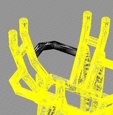

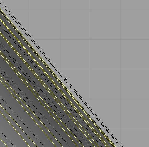

Вот аналогичная проблема как и у Вас Ольга.....
при сбуливании 2х мешев .....
происходить вот такое....
помог простой здвиг на 0.0001...... :idea:
видимо ето тот же касяк как и при попадании ейджа на ейдж (при работе с нурбсами)...........
А вообше лучше использовать для работы с мешами программы под них заточеные (имхо)
С Уважением, Егор.
