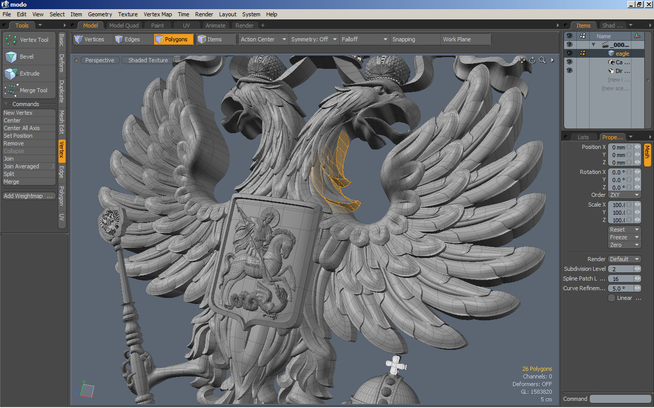

Работу делал под трехосевой фрезер . Конечный продукт - изделие из  дерева с позолотой , бархатом и прочей отделкой ( офисно-кабинетный вариант на стену ) . Времени ушло - рабочая неделя .  В modo работаю около года . Думаю , что - это самый удобный 3d редактор для моделера . Не хватает только конвертации сабдивов в NURBS , как в Maya . Исходник - выкладываю . Пожелание заказчика - узнаваемость образа . Ни каких особых требований ( УП = деньги ) .

А в модо есть возможность ориентировать по поверхности объекты?
Как с булевыми операциями дело обстоит?
Сабдивы удобно, спору нет )

В modo ориентировать по поверхности как в Rhino FlowAlongSrf с опцией Rigid No - возможности нет . Но есть куча деформаторов и разных видов Falloff . Ориентировать можно в смысле Mesh Paint . Булевы операции работают , хотя я этим редко пользуюсь . В общем , идеального софта нет . Приходится сочетать - modo , mudbox , rhino , artcam etc.
