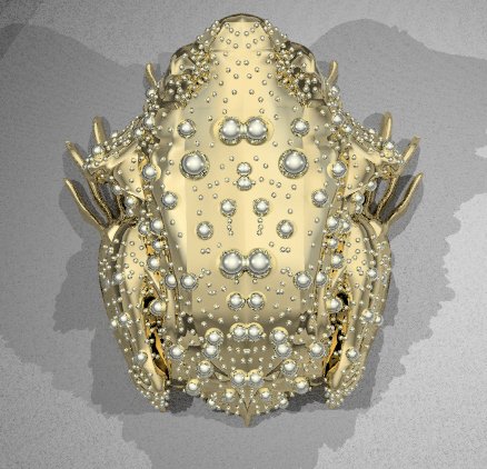

egro -эта лягушка будет отливаться в каком металле ????
ответ обязателен

Сама идея конечно хороша использовать белое и жёлтое золото но практически будет зделать ОООООЧЧЧЕЕЕНННЬЬЬ трудно , я бы даже сказал невозможно ....
А вообще ты как представляеш сам процесс изготовления , обработки ???? Если это просто виртуальная модель то модель красивая !!!!!

Она полая....
1. Принтер... 2. Можно отлить из одного, обработать, другим позолотить....... помойму не сложно...... ......и Это пока токо эскиз, в принципе можно убрать декор(пупыришки), тогда с обработкой меньше проблем станет, но она тогда по другому смотреться будет...... .....а можно камушками обсыпать......тож по другому смотреца станет........ это пока не решено.........

Вот и я за что говорю - если пез пупырышков то ещё прокатит , а с пупырышками никак качественно не зделаеш .....

ну то что "прототип - резина - воск - опока" это понятно,
но ихмо если "пупырышки" находятся таким образом что центр сферы/парабалоида находится ВЫШЕ поверхности кожи рептилии, то угол межу поверхностями будет меньше 90 градусов, что резко затруднит снятие резины (как с прототипа так и с воска) с воском - опаснее, можно повредить восковку, и ее или придется переделывать или доводить руками. полировать эти места тоже сложно будет. если модель - полая, то как там полость делать7 лить из двух частей? (верх и низ) потом паять? и еще - мы после отливки кидаем отлитые "балванки" в галтовку для нагартовывания поверхности. эту модель, темболее если она полая в голтовку лучше не совать. вобще ихмо надо лить чистую жабу, остальное напаивать. и последний вапрос. укажите габариты изделия. если больше 2-3 см в длинну, то изделие будет довольно тяжелым. |

Хотел бы я посмотреть как будут напаиваться шарики .....

*пупырки находятся без так называемых поднутрений.......
*полость расчитана так , чтобы свободно выходило и заходило, чтобы там не пришлось вставлять, или вытаскивать *шарики тоже не будут напаиваться, они там и будут, ето разовая вешь, без тиража...........думаю есть смысл и доработать в ручную....поверхность матовая, пупырки полированые-это позволит скрыть некоторые недостатки (если они будут.....) *габариты: 250мм в высоту ,толщина стенок 2-3 мм в зависимости от поверхности (с учетом усадок......) З.Ы. кстати, подскажите, если не сикрет, как расчитать массу изделия в Rhino.......? тогда скажу скоко по весу она должна получиться.........
могу сказать что 2-3 мм толщина стенок- это конечно ты перебрал ОООЧЧЧень сильно ... хватит с головой 1 мм и тогда мне почемуто думается можна будет влезть в грамм так скажем до 25 -30. Если не получиться сделать поднутрение машинным способом то всегда можно это довести в ручную ....

ну если модель НАСТОЛЬКО большая, то согласен, лучше лить целиком, потом доводить.с толщиной стенок склонен согласиться с 1111, 2-3 мм толщины - неоправданный перерасход металла. смысла нет делать ее такой толстой (прочной), в футбол ей играть никто не будет, непогнуть.... |

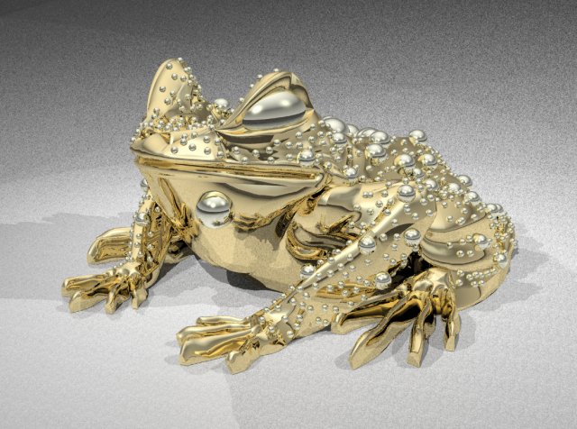

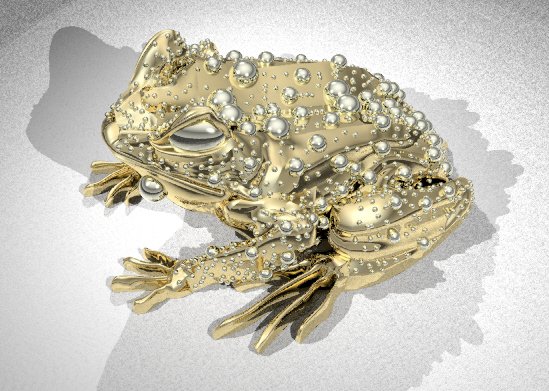

Учел совет переделать толшину стенок на 1мм, спасибо........
Лягушка получилась при тех же габаритах на 50г З.Ы. решил продолжить тему "пупырчатых" и вот, что из этого вышло.... ( )

отлично!!!
скоро в Е-бурге..появятся восковки лягушки..)))) наверное..в соответствующих местах...всем известных...))))) где приторговывают восковками... шутка.... |
Попробуй толщину довести до 0.5-0.7мм. сильно много 50 гр. .... Моделирование очень интерестная штука !!! не бойся эксперементировать , лучше ещё неделю проседи над этой жабой , доведи толщину стенок к минимуму , попробуй найти места где можно ещё что-то бором выгрысть , так чисто для себя и как раз следующий раз будеш знать что и как лучше делать .... Я в своё время поступал именно так . Жаба просто отличная получилась !!!! Теперь после отливки возьми отпескоструй её полностью а все выпуклости на полировочке выполируй и будет вещь что глаз не оторвёш!!!!

А вообще такие мини скульптурки делаются в серебре !!! Это именно тот металл который нужен...
В золоте они не так красиво смотрятся

а мне нравится вариант в золоте..интересно какое решение найдут с пупырями на готовом изделии..размеры позволяют много чего придумать...
если пескоструить то крупным песком и только спину...а потом слегка похимполировать.... |

Меня блин вес почемуто смущает .... нужно ещё хотябы грам 20 скинуть
