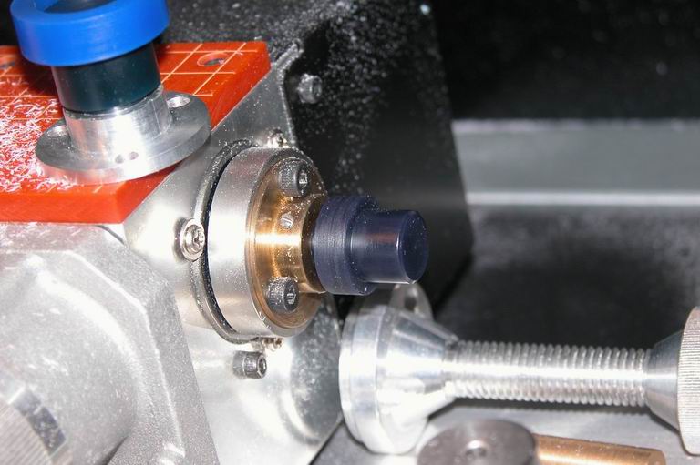

Народ! скажите, плз, как сложные касты делать на роланде?(JWX-10).
программа ArtCAM JewelSmith в сложных сборных моделях создает касты под обработку на поворотной оси...? на jwx-10 -это невозможно!
Получается, что конические касты вообще на Роланде сделать нереально? Расскажите кто как делает? делает касты отдельно руками?
Сообщений: 2418
Голосов: 615 / 4
Можно мелкие кастики делать, нет проблемм.
Шаг первый.. оснастка, штатную "конструкцию" в сторонку.. и с чертежами в гости к токарям (или самостоятельно из воска выточить)
Шаг второй, штатную "моделу" тоже в сторону (из-за прописаннго в ней крепежа конусного)
Остальные шаги,мною выполняются в ДескПрото, на пальцах не объяснить, картинки нужны вроде как...
Буду через пару недель, постараюсь изложить.
