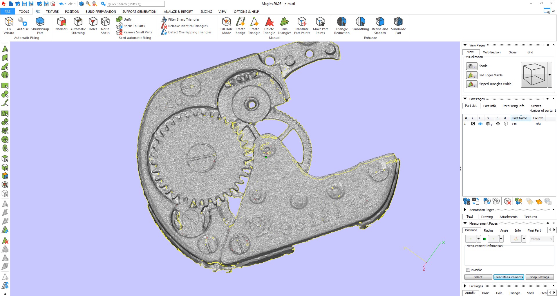

После 3D сканирования , не могу избавится от шума в виде мелкой ряби. В ArtCAM сглаживать не годится , так как размывается рельеф. Может есть какая программа ? Буду благодарен за любой совет.
Для понимания пару фотографий и файл.

Эту модель можно использовать только в качестве подгонки по размерам.
В Вашем случае нужен сканер с очень высокой точностью\чёткостью. Объект слишком малых размеров.
Предположу, что данным сканером можно сканировать большие объекты, такие как мебель или людей. Для часов и ювелирки не подойдёт.

самый отстойный скан который я видел в жизни.
как вариант если достроить часть модели. чтоб снизу залепить отверстие потом в браше динамешом пройтись и hpolish кистью вывести плоскости. но это не благодарное дело.
