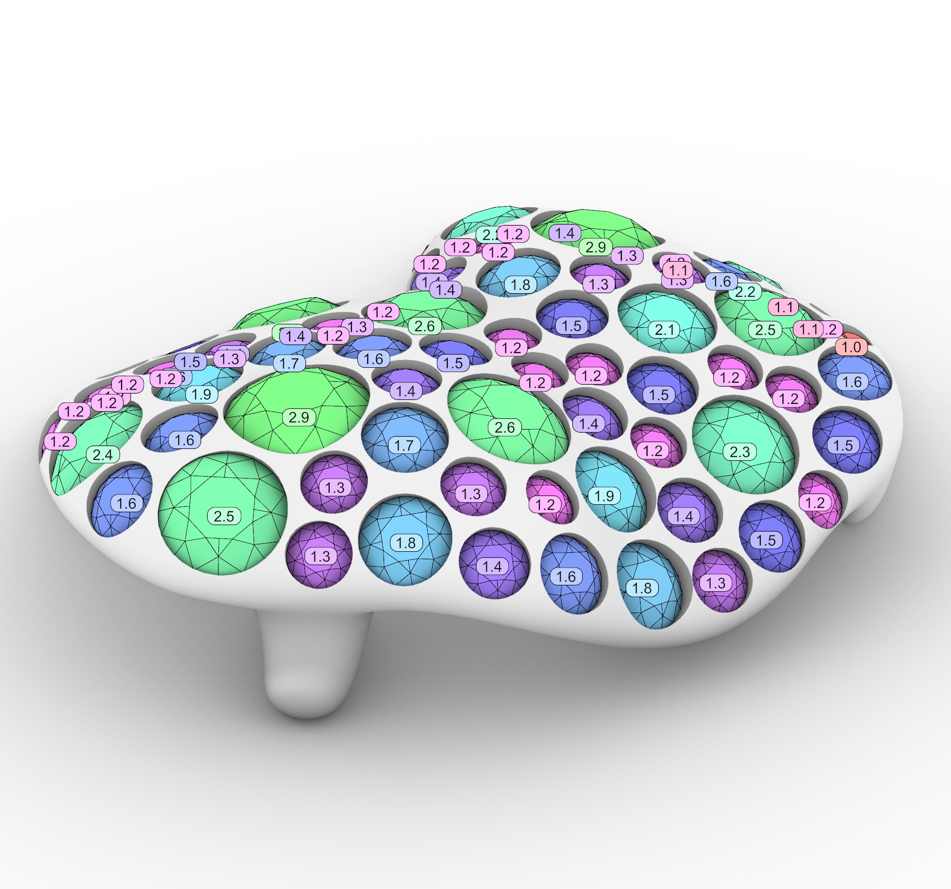

Уважаемые форумчане. Как делаете карту камней, когда нужно сделать паве по сфере (или фигура, приближенная к сфере, шляпка гриба, к примеру)? камни стоят не в шахматном порядке, на ярусы не разбить. Начальство требует и чтобы по "ГОСТу" (ну как бы унифицировано) и чтобы закрепщику было понятно. Пыталась разделить на примерные сектора и создать карту автоматически. Но опять непонятно закрепщику. Пришлось скриншотить несколько видов  и подписывать в пейнте вручную... Что уже попахивает маразмом и мягко говоря снижает производительность.

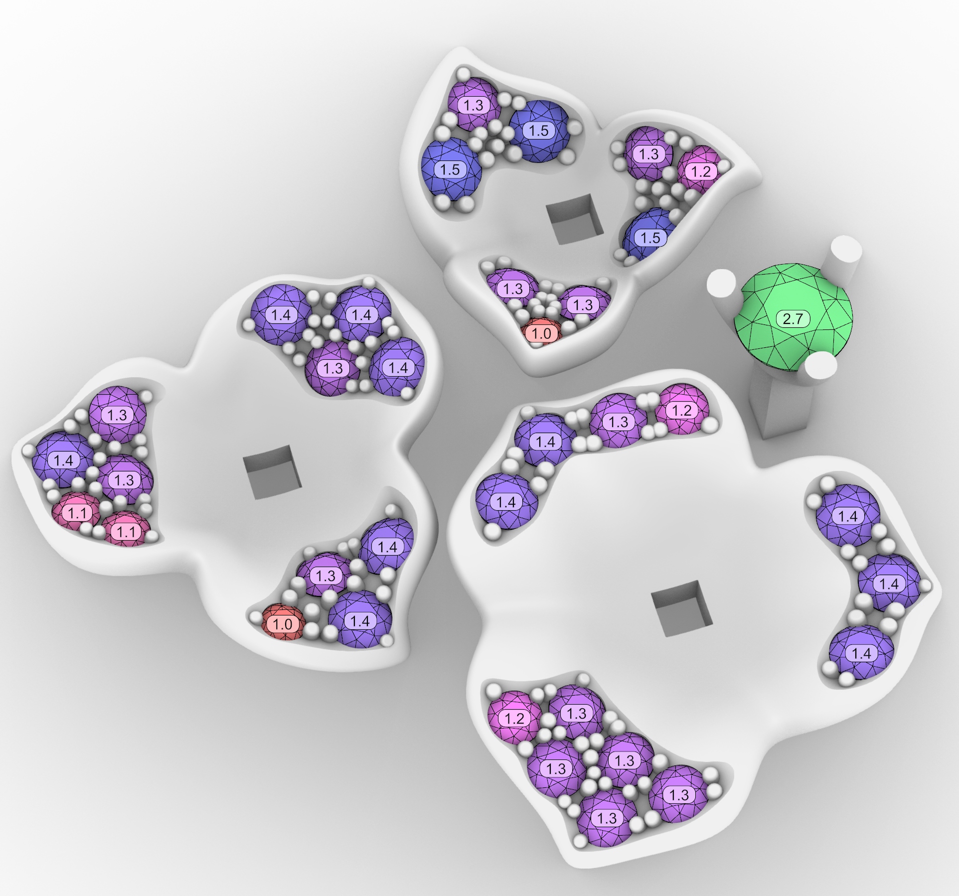

Дмитрий Медведев предлагает достаточно изящный способ отображения размерностей на камнях.

Здорово. Это в какой программе так сделано?

Это Grasshopper. По началу может показаться сложновато.
Подробности тут

Спасибо, пока не просмотрела, плохо грузится. Вы делаете модель в рино-мариксе, потом в грасхоппер загружаете? Или от и до там работаете? И еще, на работе требуют, чтобы прям карта камней по всем правилам, с линейкой цветовой-размерной. Это уже в др прогах ставить? Или она тоже получается (у вас на скрине не видно ее)?

Command: _gvGemMap
