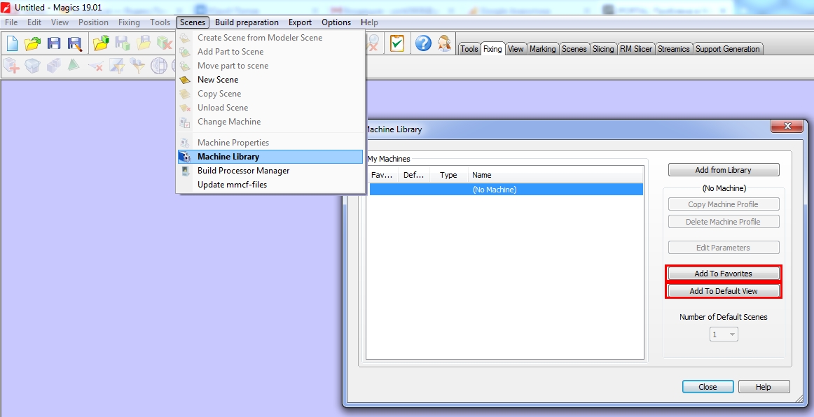

► Проблема в Materialise Magics , "машина" по умолчанию в Magics
Регистрация: 04.06.2013
Сообщений: 191
Голосов: 150 / 1
При открытии программы вот такая сцена открывается.
Если открываю файл, то модель в углу появляется с этой же сценой.
Подскажите, пожалуйста как отключить эту заразу, что бы модель открывалась без этой сцены?
Переустановка не помогает. Сначала ставил 20 версию, у неё была этаже проблема и решил поставить более раннюю.
Не помогло.

file-machines-machinelibrary-выбрать профиль и удалить его
или каждый раз f11 нажимать
20 или 21 версия работает корректнее 19- если есть возможность лучше обновить

Да. Я уже сам нашёл.
Удалил машину под названием _none и сделал основной Default. А потом сбросил настройки там же.
Спасибо за ответ. А проблема началась именно с 20 версии.
