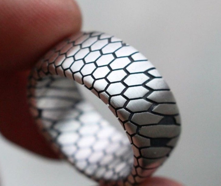

подскажите пожалуйста как смоделировать это кольцо

В Zbrush  Surface - NoisePlug - HexTile.

Можно и в рино с разверткой flow long surface только нужно так, чтобы кольцо было одним целым
Можно, но есть вариант проще. Рисуем шестигранные карандаши, размножаем их  равноудаленно друг от дружки, внутрь этого множества под углом размещаем простое обручальное кольцо и с помощью булевой операции "intersection" создаем такое колечко.
Используя различные узоры таким методом  можно получить веселенькие обручалки

Сделал по вашему методу и все получилось ) Большое спасибо!) Очень помогли.
Всем спасибо.
