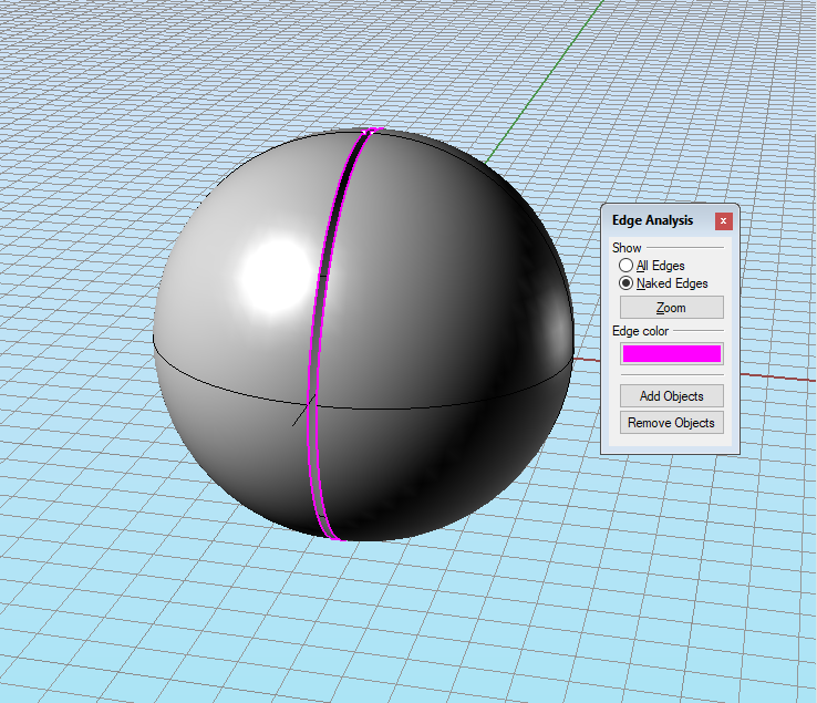

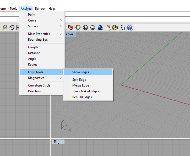

Shaper,
Вот проверять можно
Регистрация: 28.10.2006
Откуда: от туда
Сообщений: 177
Голосов: 14 / 0
ilmar,
Показывает где не закрыто

Регистрация: 24.10.2007
Сообщений: 30
Да , "дыры" нашел .
