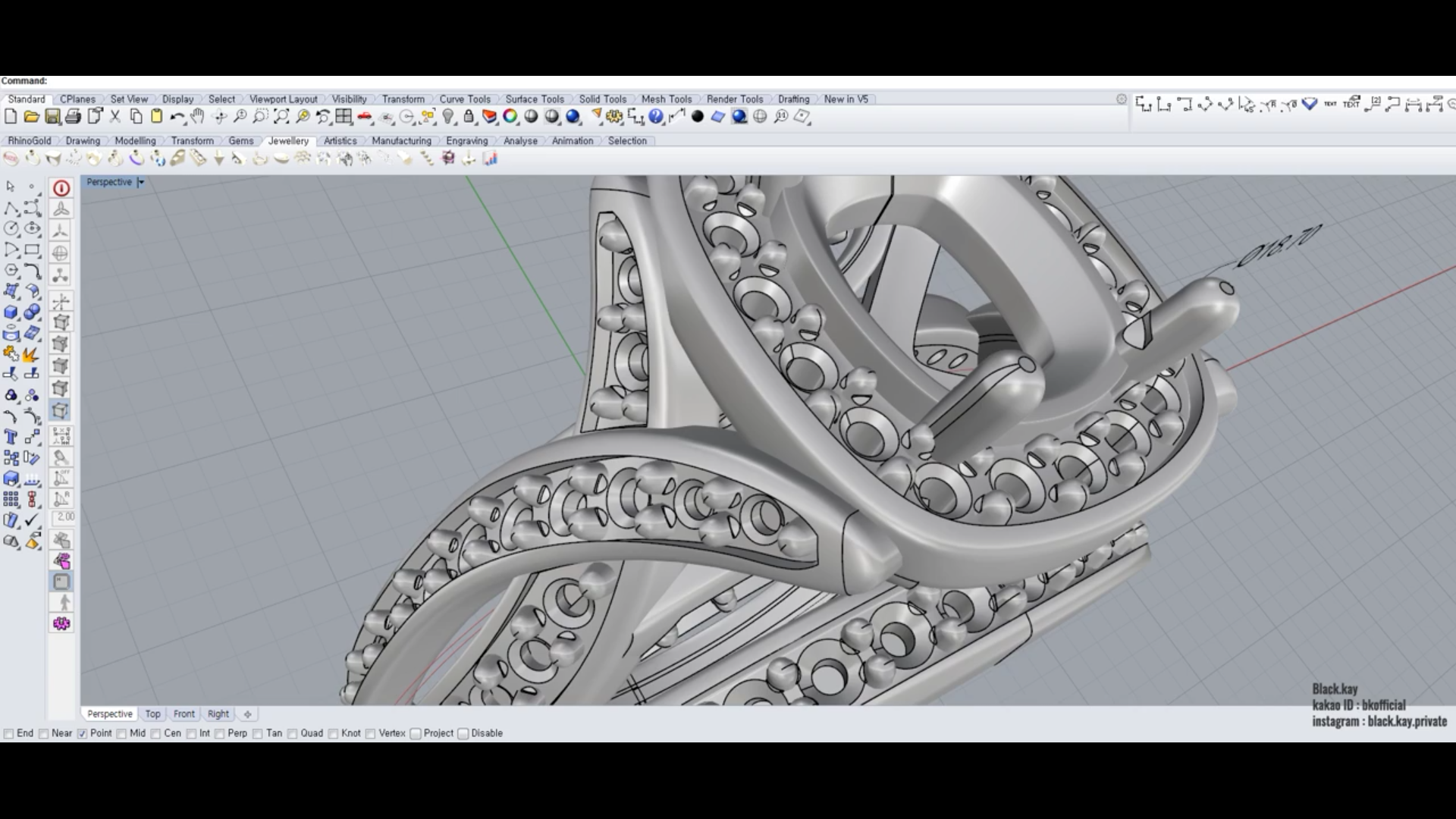

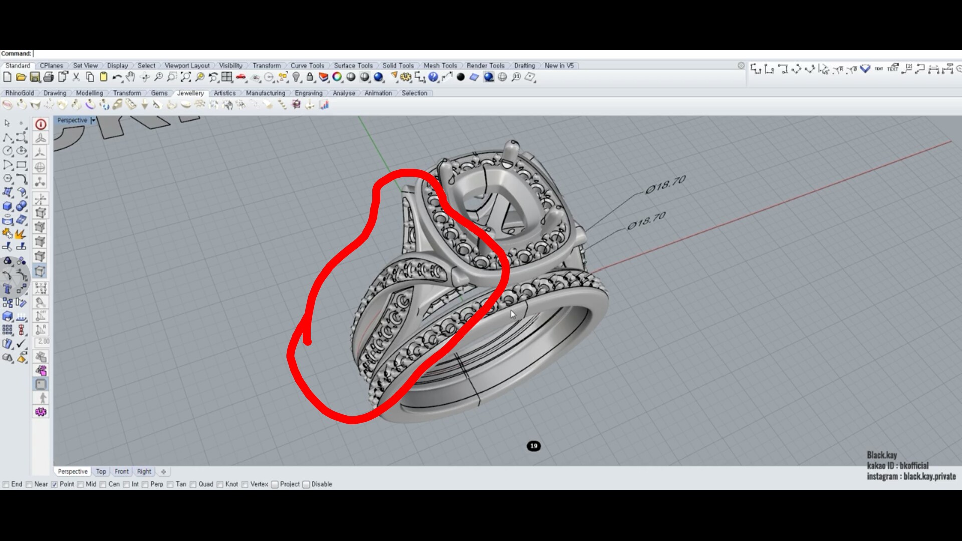

Здравствуйте! Не могу разобраться как правильно сделать эту боковую часть, уже день на смарку, так и ничего не пришло в голову(((

а нужна именно вот эта боковая часть, где скрещиваются два конца, это фото из инета

А в чем проблема-то?
Пересечь 2 солида?? чтобы один выше другой ниже???
Ну ОК.
1. Строим рельсовые кривые.
2. Строим профильные кривые.
3. Строим поверхности.
4. Строим разделку под камни.
Конкретно это делалось, 99,99% Т-сплайнами. там еще проще.
1. Строим направляющую кривую.
2. Строим pipe.
3. Двигаем фейсы, эджи для придания нужной формы.
4. Переводим в полисурфейс
5. Делаем разделку под камни

09arestant22,
Абсолютно согласен с Desori !!! А в чем именно сложность заключается ?

Можно еще проще.
Версия для тех кто не пользуется Сплайнами и Заливкой Профилей:
1. Построили на плоскости каждый элемент отдельно, естественно телом.
2. Выгнули инструментом Bend до похожей формы прилягающей к центральному касту.
3. Отредактировали разность пересекающихся высот инструментом Cage Edit.
4. Ну и дальше Offset линий и разделка под камни.
Для более-менее опытного 3Дешника 2 часа работы на все.
По украинским меркам 30-35$ стоимость такой модели.

Desori,
Сложность заключалось не в самом построении, к построению мне рельсы были в помощь)) нужно было, чтобы те места где скрещиваются смотрели в разные стороны, то есть там где начинается скрещивание оно смотрит в одну сторону, а там где заканчивается смотрит в другую сторону)) ну уже разобрался, всем спасибо))

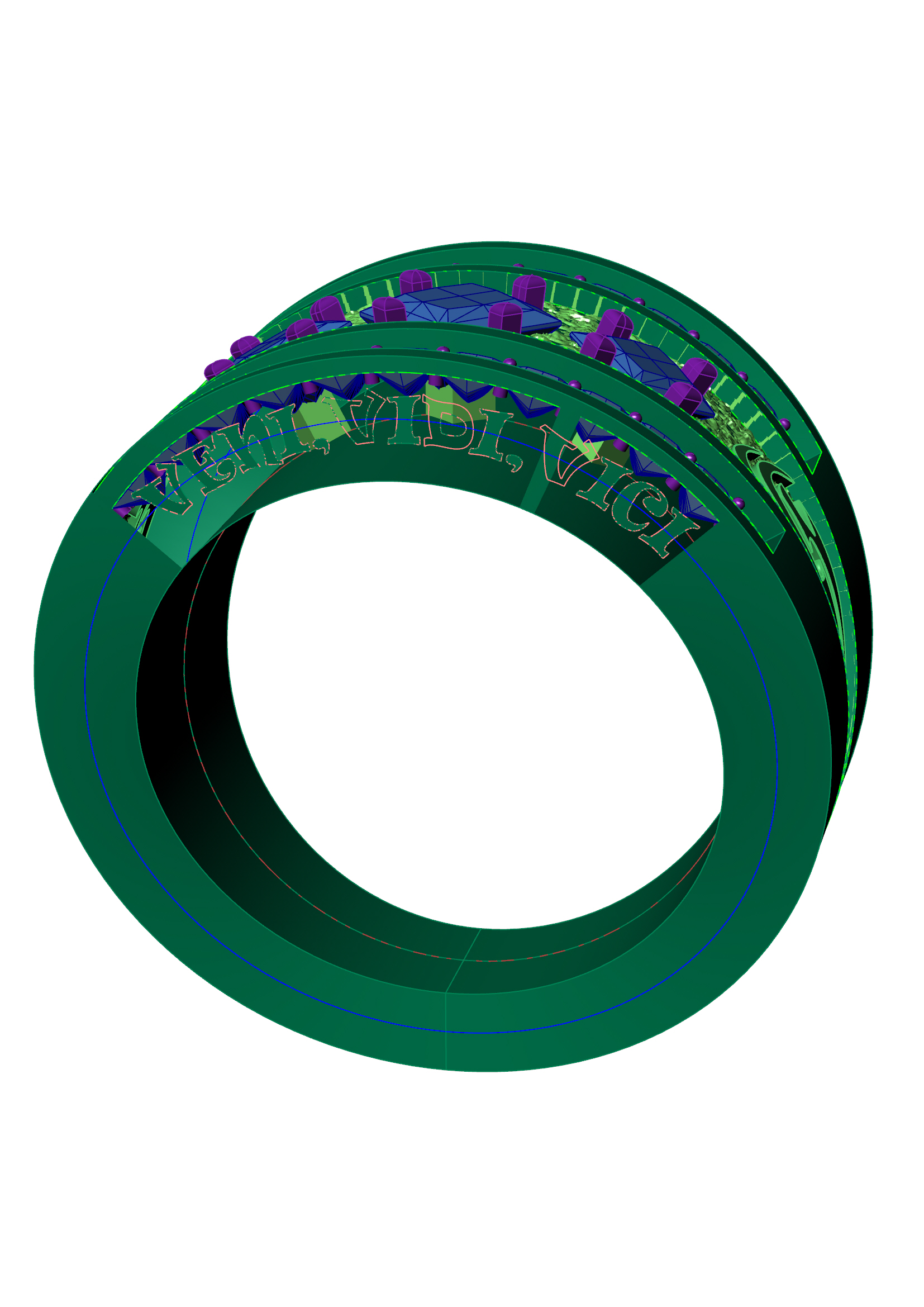

Всем добрый день. Появилась вот какая проблема. При использовании команды split вырезается не текст, а поверхность и получается вот такая ерунда, помогите пожалуйста как можно исправить.

Katushka_89,
По всей видимости где то в тексте есть узелки, нахлысты, само пересеченные кривые, петли. Честно говоря не знаю как назвать правильно !
В общем я советую вам перестроить весь текст ! Я в 90% случаев перестраиваю кривые в практически любом шрифте.

Спасибо большое. Решила проблему.
