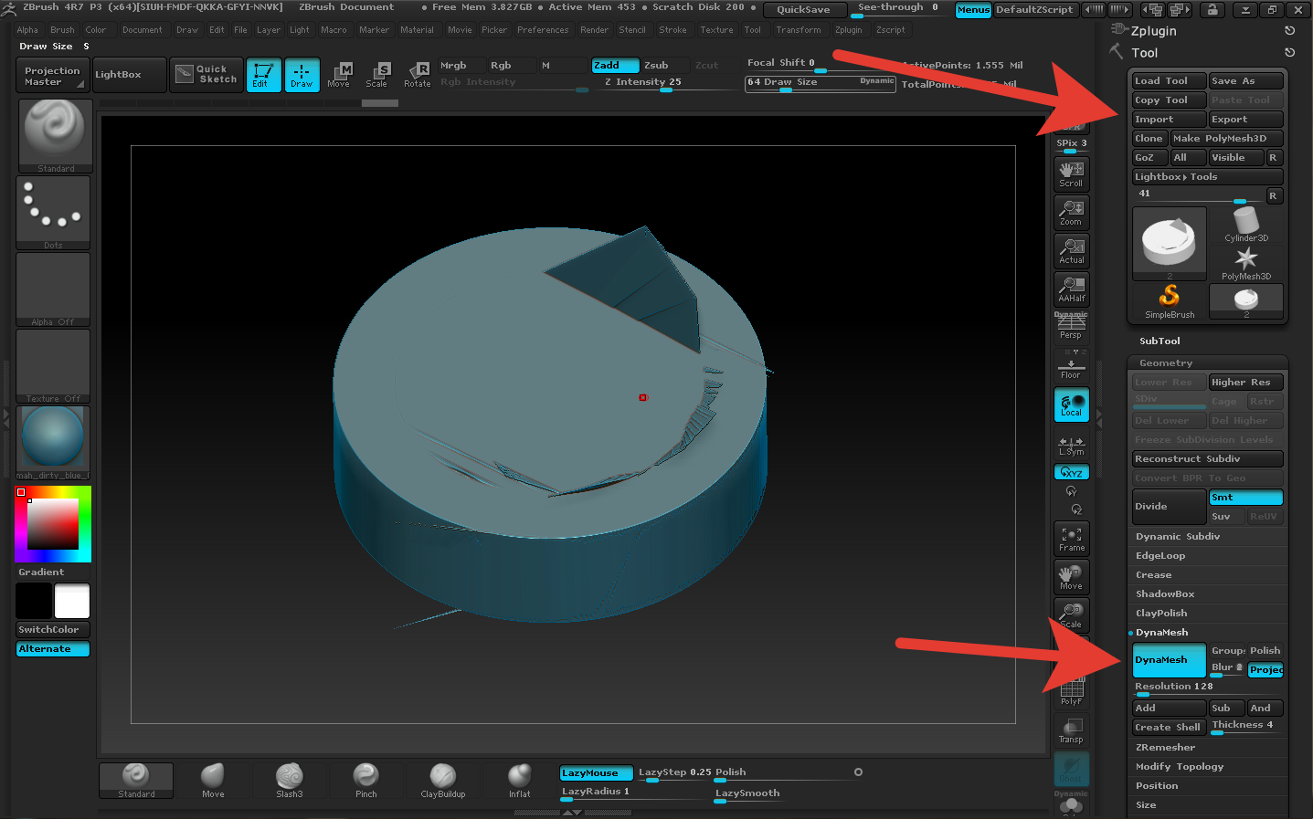

Привет всем. Давно не работал в зебре, может что-то не так делаю, вот в чём проблема. Создал модели в рино, перевожу её в обж кидаю в зебру и когда делаю дайномеш то ужасные артефакты появляются + модель зашивается вся. Причём просчёт очень долгий, минуту примерно, что очень странно. Через Zплагин проблемы нет (хоть и просчёт длится секунд 20 на 128 что очень долго, почему?), но хотелось бы понять почему через OBJ преестало всё работать.
Модель БЕЗ ошибок, то есть вся леченная в мэджикс

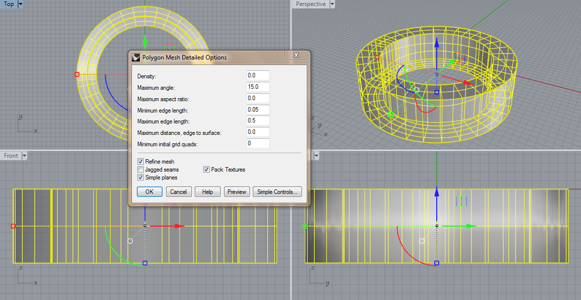

1-Во первых добавить маленькие скругления на гранях, например радиусом 0,01. Это совсем не заметно будет.
2-При создании меша убрать галочку с упрощения плоскостей,см. картинку.
3-Использовать команду "Weld"(сварка вершин и граней), можно с параметром по умолчанию.
4-Желательно, но не обязательно, преобразовать треугольные полигоны в квадратные.
5- Сохранить файл в формате OBJ.
6-В Зебре при импорте тоже выставить параметр Вэлд, около 0,002.
