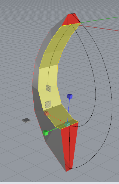

Всем привет. Делаю одну модельку, но не знаю как по конусу увеличить ширину. Пробывал делать это Тапером но тсплай с ним работать не хочешь (ничего не происходит)
нужно сделать по синим линиям
Вот общий вид модели

Taper прекрасно работает со сплайнами. Просто ему нужно указать точки, а не объект.

указывал. Не работает

Судя по стабильным глюкам, у вас версия сплайнов глючная. 3.0 этим славилась. Поставьте другую версию.

Выдели крайнее ребро S->L и нажми Т, затем укажи pivot point от куда будешь вращать, затем вращай числовым значением на вид около 5 градусов, то же самое со второй стороной. Чтобы не морочиться со сторонами кинь loop по центру и примени симметрию

всем спасибо. для начала попробую новую версию поставить а потому уже как Casiopea, посоветовал. Буду держать в курсе

Поставил я 4 версию баги все пропали, огромное спасибо всем!
