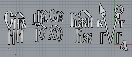

Попросили помочь с крестом. Нужно сделать текст по трапеции что бы он сверху был узким а внизу был широким.
Пробовал командой ExtrudeCrvTapered, некоторые буквы получаются, не которые нет. Получаются те что простые и без внутренних окон. Типа Т, К и прочие (Буква С тоже не получается)
Допустим буква Б. Её не получается сделать. По двум рельсам тоже не получается. Что делать не знаю. Третий час уже голову ломаю
Также, загвоздка в том что трапеция между буквами должна создавать угол 90 градусов, но это не так важно. Надо хотя бы сделать как нибудь просто трапецию

Ничего не получилось((
http://rgho.st/6yfPFpwwd
Вот файл, там одна буква. Не получается сделать. Градусы поставил 5, а значение ExtrusionDistance ниже -1.5 поставить не получается, артефакты появляются
