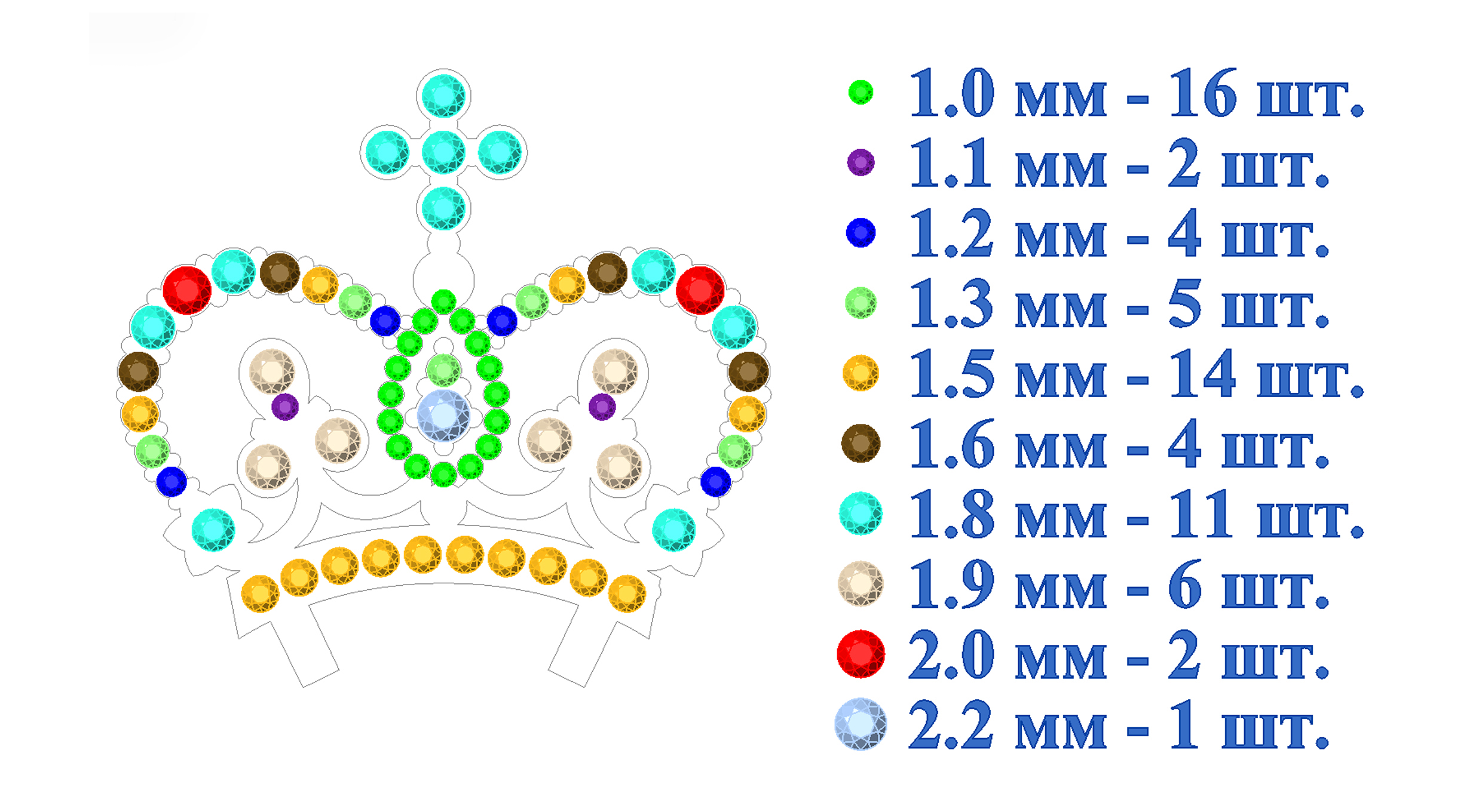

Для выделения камней одного диаметра воспользуйтесь функционалом утилиты Gem Reporter. Выберите из списка нужный диаметр камня, щёлкните по зелёной стрелочке, камни одного диаметра выделятся. Закиньте эти камни на отдельный слой со своим цветом. Мало слоёв - создайте новый слой средствами рино.
Если у вас камни раскиданы не по калибрам, а как попало по соткам, это не есть гуд. Делать так не нужно. Выделите непрофильные камни близкие к калибру, и командой GemLoader обнулите их до одного нормального значения. Тогда список значительно сократится.

В качестве примера. Никакого фотошопа.
Только средствами Матрикс.
