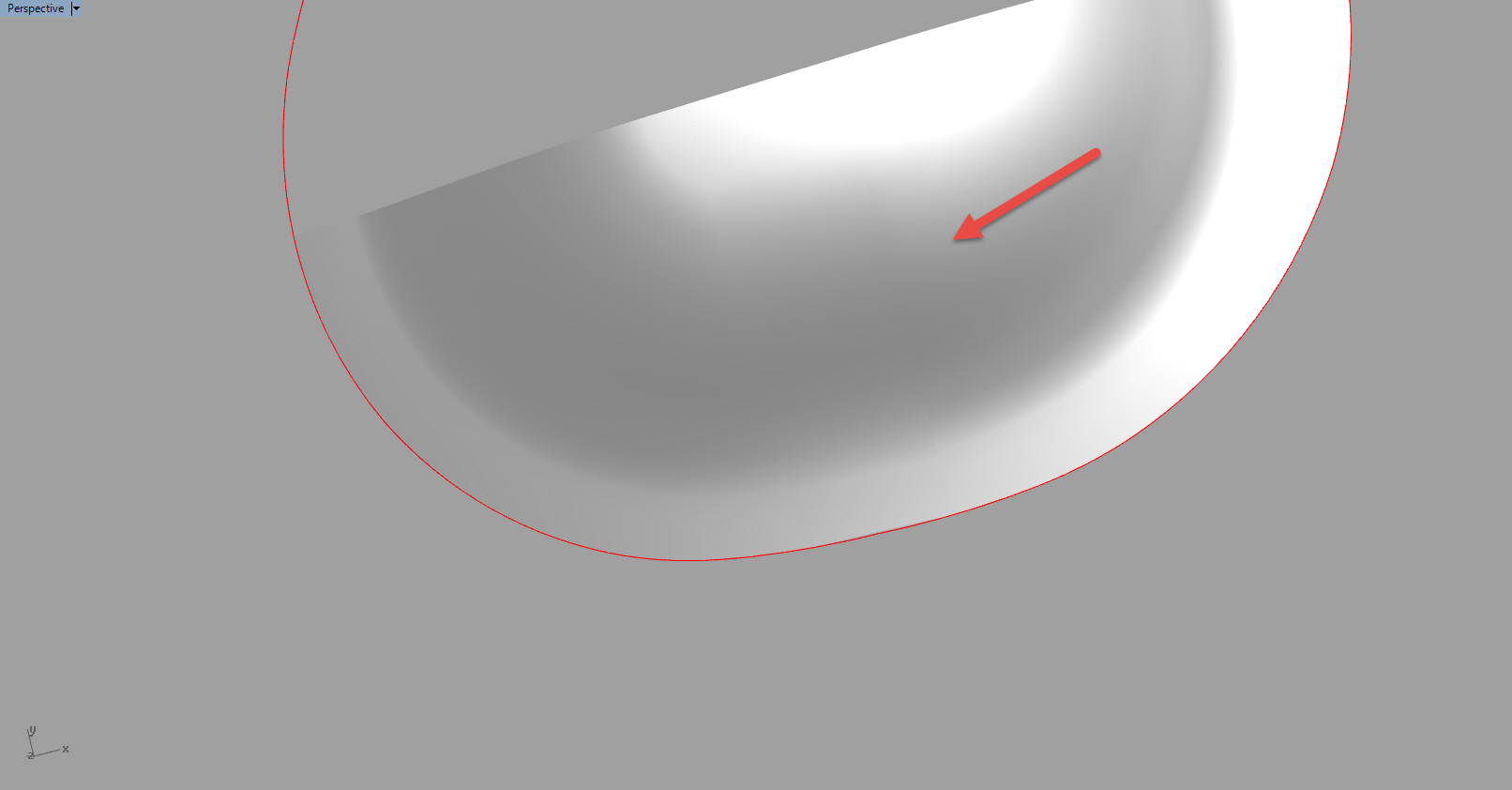

► Помогите ... как избавиться от рёбер-стыков
Регистрация: 05.09.2016
Сообщений: 7
Собственно как избавиться от рёбер. см. скрин
Спасибо.

AxeGunKnife,
Я хоть в РИно не работаю (Все как то в максе), но у тебя походу продублированные вершины (Vertex-ы) на месте стыков. Их нужно объединить и задать всей поверхности одну группу сглаживания. Во всяком случае я бы так сделал в максе...
Если я неправ, поправьте!

AxeGunKnife,
Что за глупости !? Это рино !
Поверхности не сопряжены просто !
Скиньте файл или хотя бы часть файла, я все объясню наглядно ! Даже видос запишу !

Спасибо за предложение помощи!
Начитавшись вдоволь хелпа ... я сделал это!!!!
Сделал через Blend Surface с некоторыми настройками. Правильно? Или есть ещё другой, более правильный способ?

Мдааааааааа ... рано я радовался ( ... Blend Surface'ом без стыка получилось соединить только 2-е нижних поверхности, а остальное не получается... или мозг уже перегрелся ...
Завтра 09,09,2016 выложу файл ... очень надеюсь на твою помощь Shirik!
Завтра 09,09,2016 выложу файл ... очень надеюсь на твою помощь Shirik !
свяжись со мной по скайпу - roman.shirinov

Огромное спасибо Shirik за помощь! Доступно объяснил, рассказал, показал.

korobtsov-alex, всё оказалось очень просто :-)
1. Строим каркас(на скринах обозначен цифрами) в направлении которого будет строиться поверхность.
2. Строим объёмную каркасную сетку с точками пересечений
3. Жмём Ctrl+A для выделения всего что получилось
4. К выделенным кривым применяем Surface From Network Of Curves
