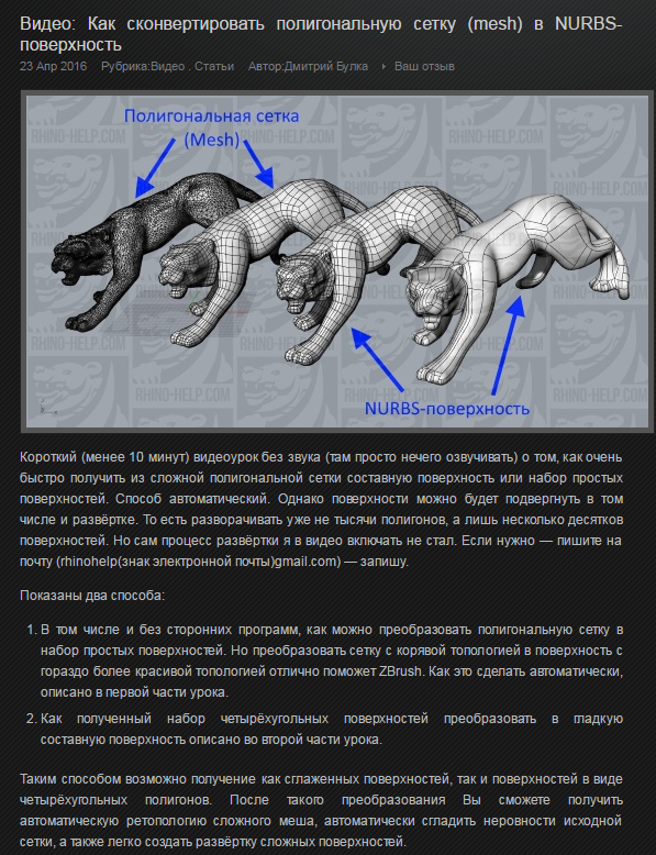

Регистрация: 09.07.2011
Сообщений: 131
Голосов: 14 / 0
https://www.youtube.com/watch?v=WnU17armaXE
