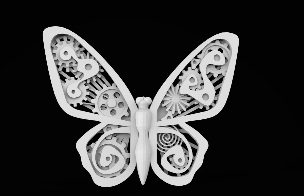

Всем привет!
Задизайнил я в максе модельку. Гляжу на нее, и у меня ощущение, что быдыт проблемы при обработке. Но смутные.
Подскажете, где я напорюсь на проблемы?

Я хочу сам научится. Но ведь надо это делать на чем-то.
Берете ноги в руки и обходите мастерские, предварительно скачав и прочитав Новикова-Павлова Ручное изготовление юв. изделий и проситесь в ученики, взамен обещая прилежание и моделирование изделий. Вот тогда толк будет.
А то все подумали, что вы к ювелирке отношение имеете, а вы просто развлекаетесь. Так что два пути: ищите мастерскую где по вашей модели сделают вам на заказ изделие, такие кстати и тут ювелиры есть или учитесь в качестве ученика. Все что мы вам бы не посоветовали тут на форуме АБСОЛЮТНО в пустую, так как у вас нет вообще понятий об ювелирном деле.

Не, ну почему впустую. Я вот почитал, и понял, что действительно слишком сложная модель для обработки. И в итоге упростил ее :)
Все не так страшно, это не первая модель, уже три отлиты и обработанны :)

если ее разобрать на 3 слоя то в принципе с чисткой проблем не возникнет детали плоские на шкурочке вывести...
тело отдельно
паек много но если есть лазер это не проблема все на штифты посадить и все будет внутри чистенько

Спасибо!
