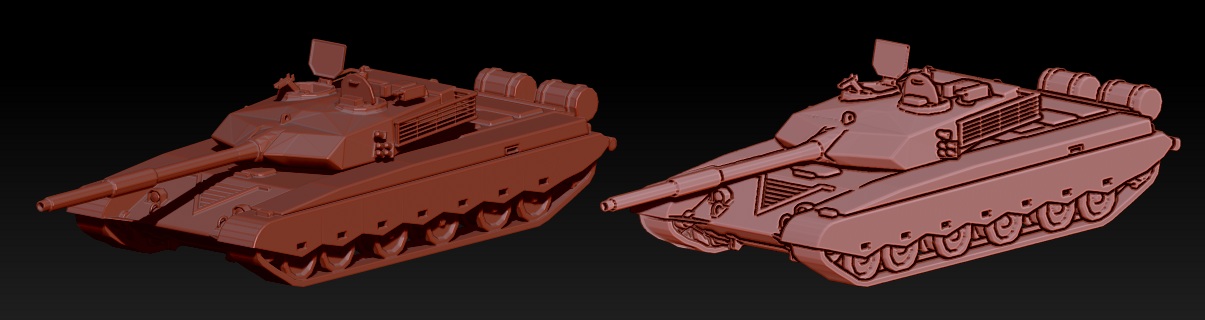

Всем привет!
Кто знает как из готовой 3d модели (есть полная детализированая модель крупной техники) сделать без излишних манипуляций барельеф, предположим для монеты.?  :asdf:

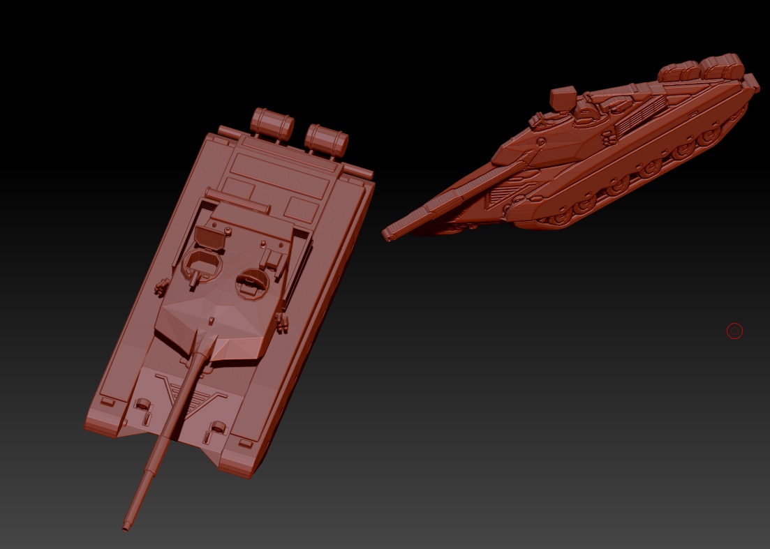

Можно как вариант повернуть, отмаштабировать по Z + применить пару деформаторов для эффекта перспективы. А потом модель кинуть в z-brush, применить dynamesh, а потом снять маску по cavity, инвертировать и опустить вниз, тем самым "процарапав" рельеф. Получится примерно то, как на картинке. Но в любом случае, придется доводить руками, либо строить с нуля, если, конечно, не устроит и такой вариант. Ушло со всеми конвертациями минут 15.
