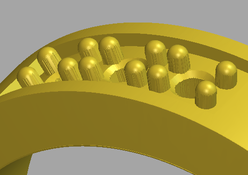

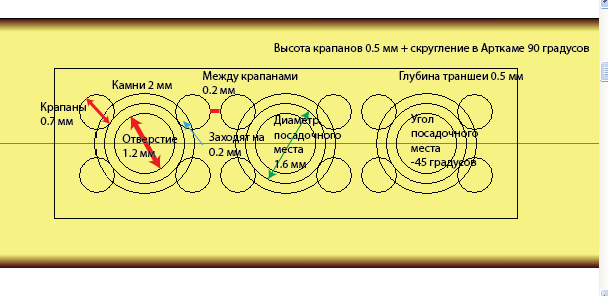

Есть вот такие посадочные места:
Камни круглые по 2 мм.
Крапаны толщиной 0.7 мм, высотой 0.5 мм+скругление в Арткаме 90 градусов.
Заходят на камень на 0.2 мм
Расстояние между посадочными местами (внешними точками крапанов 0.2 мм).
Отверстия по 1.2 мм.
Диаметр посадочного места 1.6 мм, а угол углубления 45 градусов (пирамида/конус).
Глубина траншеи 0.5 мм.
Толщина шинки в местах, где будут камни 1.8-2 мм

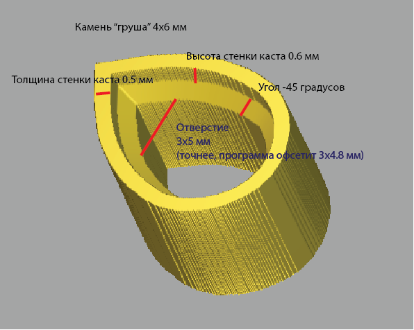

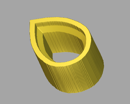

А есть вот такой глухой каст:
Камень груша 4х6 мм.
Высота стенки каста 0.6 мм.
Толщина стенки 0.5 мм.
Углубление - угол -45 градусов в Арткаме (пирамида/конус).
Отверстие 3х4.8 (так офсетит сама прога - от формы камня сделан офсет внутрь 0.5 мм).
Высота каста 4 мм.
Делала в Арткаме, но руководствовалась всем известной бразильской книгой по моделированию в Рино.
Посмотрите, пожалуйста, что не так? Годятся ли такие посадочные места?
Спасибо!!!

Ну вроде как нормально. Я бы в глухом касте сделал стенки чуть повыше, 0.8 может быть.

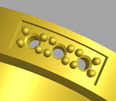

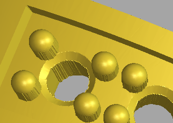

Добрый день. Посмотрите пожалуйста правильно ли сделаны посадочные места под камень диаметром 2 мм.

По моему место под шипом большое, грязь будет попадать и камень снизу будет грязный что сделает его темным при взгляде сверху.

Еще должно хватить "мяса" для того, чтобы после усадок при литье и работы мастера, шипы камней внезапно не стали упираться в палец носителя, тем самым причиняя ему определенный дискомфорт. Ну и делать так, чтобы корнера (крапана) не сливались с бортом при прототипировании - делать определенное растояние между, например, корнерами и бортом той канавки, в которой идут ваши камни.
