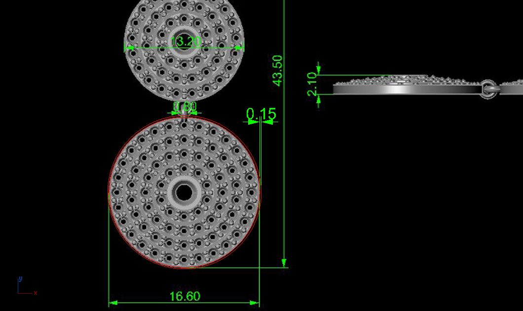

Тридэшник нарисовал, надо определиться, где и сколько добавить. Будет фреза, потом литьё (не резинить). Пытался найти инфо здесь, но всё расплывчато и много нюансов.
Тридэшник говорит: "обычно добавляем 1- 3%". Ювелир (который пилить и крепить будет) говорит до 20%, в зависимости от места.
Подскажите, пжл., кто с опытом, где и сколько-таки добавить (без объяснений "почему" и "зачем", сам "вкурю" потом).
Всем огромное, человеческое спасибо!

гойкомитич,
Если не резинить то как раз 1-3%, под резинку 6-8%
Но тут в некоторых местах тонковато, 0,7мм и как я вижу даже меньше иногда, так что можно дать просто 5% и все !
После фрезы поверхность очень хорошая должна быть, так что обточки там минимум !

Регистрация: 12.11.2010
Откуда: Харьков
Сообщений: 928
В друзьях у: 11
Голосов: 249 / 17
гойкомитич
Добавь по 0.1-0.15 мм тела на край круглых элементов серьги в 3Д модели.
Так как на этих участках будут размещаться поддержки для фрезеровки и вся основная доработка будет в этих местах. И плюс, если не добавить там тела, после обработки визуально крайний ряд камней будет выглядеть уже остальных - что не совсем эстетично.
На закрутке тела добавлять не нужно, там всего достаточно.
Ну и после всех манипуляций добавь 1.5% усадки на всю модель (если фрезеровка будет в зеленом воске).
Усадку добавь обычным Scale в Рино или в Маджике. Этого в полне будет достаточно.
А насчет 5% усадки для прямого литья мне даже интересно что получиться)))
Камни скорей всего на размер больше ставить прийдется.

гойкомитич
Т.е. в диаметрах добавлять надо обязательно, если я правильно понял? Получается так: прибавляю к диаметрам по 0,15 мм, потом на всю модель 1,5% на усадку?
Изменено: гойкомитич - 01.06.2015 15:38:42
Регистрация: 26.06.2011
Сообщений: 10
Спасибо всем за участие! Делаю, как посоветовал Dmitry (ARDI): добавляю к диам. звеньев по 0,15 мм, затем 1,5% на всю модель.

Ещё раз попробую в картинках:
Не обязательно 0.15 мм . Можно обойтись и 0.1. Но в целом нужно всегда на обрабатываемые поверхности и поверхности на которых будут размещаться поддержки делать заведомо толще - под обработку и выравнивание этих мест.
