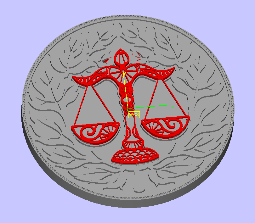

Здравствуйте!
Почему не работает FlowAlongSrf с экспортированным объектом (красный узор, под ним красный surface)?
При выборе объекта, экспортированный даже не выбирается..
Не работает Split, порезать плоскость этим объектом и Cap чтобы закрыть низ.
Насколько я понимаю, какие-то несостыковки между meshes и polysurface, но пока еще не совсем с этим разобрался.
Что делать чтобы с экспортированным объектом с файла *.STL можно было полноценно работать??

3D Sanchez
Очень странная ситуация. Вы уверены, что пользуетесь мануалом, а не методом научного тыка?
Во первых, вы не можете указать в качестве поверхности получателя сюрфейс, входящий в состав полисюрфейса. Его всё таки надо  извлечь что ли...
И насчёт заглушки, вы загнули конечно... Матрикс не может сделать заглушку полигональной поверхности командой Cap Planar, эта команда для Nurbs геометрии, а не для Mesh.
А если хотите делать Split для геометрии Mesh, то пользуйтесь командами из категории Mesh. Там есть команда для разрезания таких объектов кривыми векторами, или другими Mesh объектами. Команда называется _Mesh Split. Научитесь, в конце концов, распознавать различную геометрию в матриксе... Они не всегда совместимы.

Сопутствующий вопрос - как тогда перевести Mesh в Nurbs?

3D Sanchez
Программно из полигональной сетки в Nurbs перегнать не выйдет.  Только Ретопология.
Есть алгоритмы и даже целые программы помогающие выполнить ретопологию.
Это отдельная тема, и работа весьма не проста. Порою, овчинка выделки не стоит.
Ваш Mesh элемент не закрыт. Может стоит пока не обращать на это внимания, и впоследствии, когда закончите работу по созданию модели, просто вылечите всю модель в Materislise Magics.
Ведь всё равно перегонять в цельную Stl сетку. А тут одним ударом семерых зайцев.
Но если вы хотите работать именно в Nurbs геометрии, воспользуйтесь командой _Drape. Сетка вашего элемента словно драпировкой накроется Nurbs сюрфейсом. Останется обрезать низ и пожалуйста, команда _Cap Planar с лёгкостью справится.

А вообще всё это затеял, чтобы можно было просчитать объём/массу звена/всей цепи, т.к. надо выдержать соотношение всей цепи: 70см=100гр.
Поэтому и хочу преобразовать, чтобы высчитать объём с рельефом.
Если бы этого не надо было, то просто переместил бы объект на нужную плоскость.
