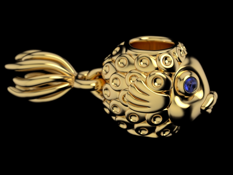

Регистрация: 30.06.2011
Сообщений: 1569
В друзьях у: 15
Голосов: 479 / 5
Пробовал однажды делать резьбу в шармах.
Принцип как в этом видео.
Всё прекрасно работало. Жаль фот не сохранилось.
Регистрация: 29.07.2014
Сообщений: 86
Спасибо!
Какая симпатичная рыбка!  :)
