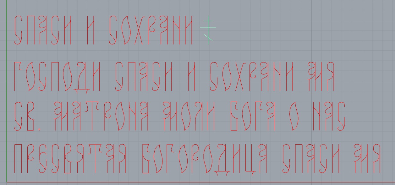

Уже с пол-десятка лет использую для церковных вещей давно обведенные по средней линии буквы. Потом делаю нужный оффсет и немного дорабатываю толщины.
Ну и мое золотое правило - при моделировании текста создаю окружность диамером 0,25 мм (это минимум, с которым можно работать) и вожу ее вдоль векторов, смотря, как заходит и есть ли вещи меньше ее толщиной.
Ух ты! Красота!
Вручную обводили на основе шрифта?
Автоматически, наверное, нет таких прог, которые бы сделали среднюю линию да еще с хорошим результатом?
На основе шрифта, вручную.
Есть всяческие трассировщики с такой функцией, но в любом случае придется дорабатывать руками с учетом параметров фрезы и всего такого.
В этом нет ничего сложного, просто работа монотонная, она и отталкивает.
