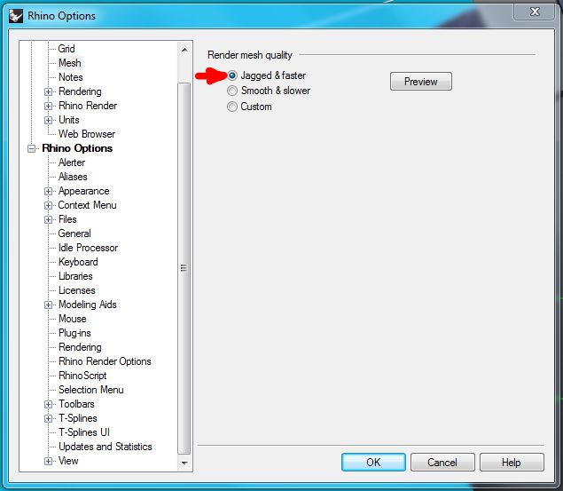

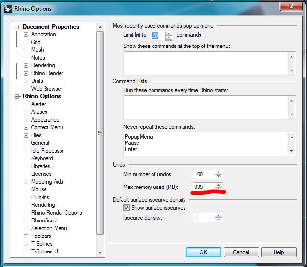

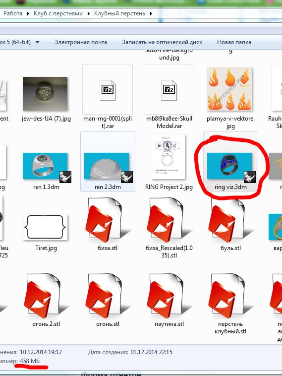

Есть несколько вариантов, как увеличить производительность. Кардинально не спасет, тормоза все равно будут, но работать будет (у меня не падает уже давно).
1. "Пятерка", да, получше работает.
2.
3.
4. В процессе работы максимально использовать блоки (Инстансы).
У меня файлы и по 300 Мб и больше работают. Ворочаются и прорисовываются медленно, правда, но работать можно.
