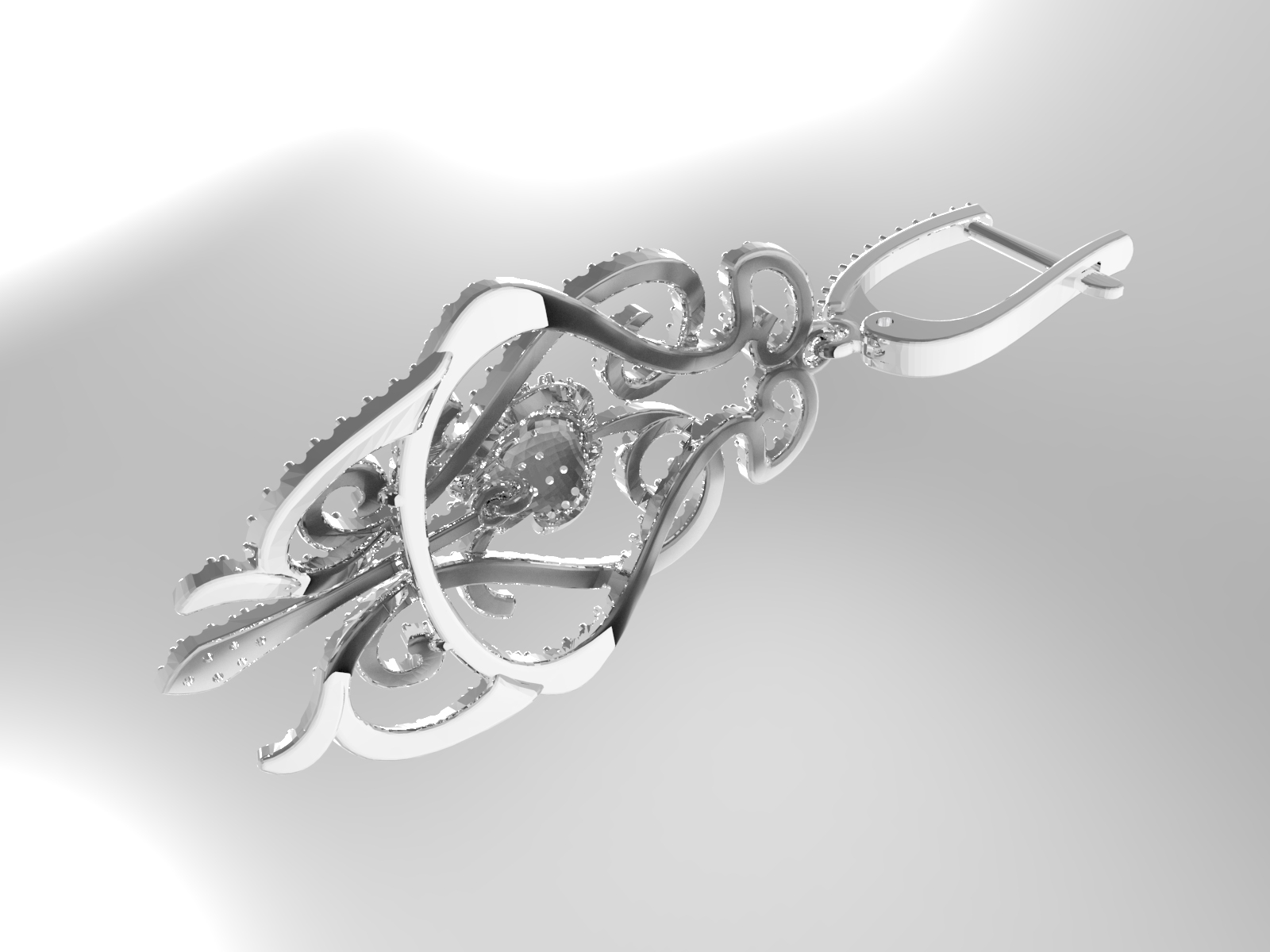

Товарищи, очень нужна ваша помощь. Нужно построить сережку наподобие этой.
Как сделать все эти переплетения и изгибы в нескольких плоскостях? Построил эскиз, пробовал проецировать разные элементы с эскиза на эллипсы разных размеров, а там уже через Swep 2 rail сюрфы получить и подвинуть их друг к другу, но выходит что то не то... Помогите, плиз. И еще желательно, конечно, обойтись посредством рины, и без ТС или клайо :)

Ну, батенька, здесь же все просто.
1. Рисуем кривые на плоскости
2. Проецируем кривые на изогнутые поверхности
3. Делаем спроецированным кривым Ребилд, чтобы уменьшить кол-во точек
4. Подгоняем перестроенные кривые под нужные пересечения
5. Строим свип2рэйл поверхности
6. Даем толщину
7. Делаем разделку под камни
