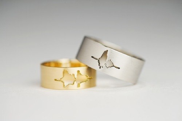

Вот собственно вот такое? Как снять эту звуковую дорожку?

Dimche,
сделать скриншот в любом звуковом редакторе !

shirik,
Скажи пожалуйста как его снять? Чем? Вот идей нету , надо снять голос человека затем в комп - обвести и нанести на кольцо , спасибо за ответ
Я сразу не понял про что вы  :)
Это не сложно сделать. Мы делали просто делая видеозапись с экрана работы проигрывателя и потом скриншот с "красивого" места в записи и все. По моему на винамп есть какая то шкурка с такой визуализацией. Надо уточнить чем мы делали. Но вообще все эти кракозябры никак не персонифицированы, они у всех практически идентичные.
