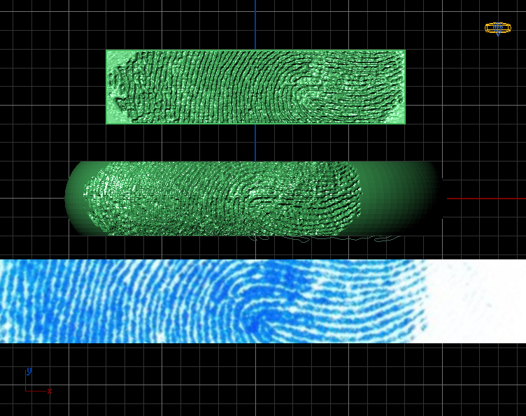

Всем привет. Когда то рисовал обручалки с отпечатками пальцев просто путём обведения линиями с рисунка, но там заказчикам не важно было чьи отпечатки на кольце, так что я просто скачал с нета картинку и не особо заморачиаясь её обвел. А сейчас стоит задача именно отпечатки пальцев заказчиков перенести на кольца. Обведением очень долго, так что б узор был узнаваемым сравнительно с оригиналом, Heighfield from image в Matrix выдаёт неудовлетворительный результат, так как создаёт слишком рельефную поверхность - то есть узор волнистый с разной высотой, и вобщем получается похоже на гравий какой-то.  Кто как рисовал отпечатки пальцев, поделитесь?

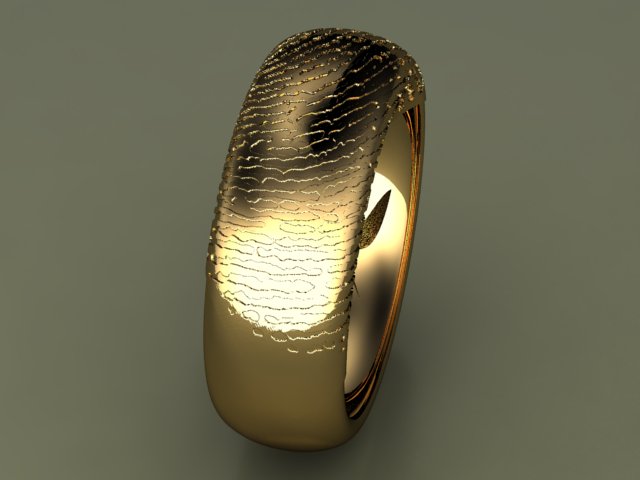

И я так подумал, а результат вышел такой что похоже на лунную поверхность. хайфилд фром имэйдж делает узор разновысотный, и никаких настроек нет в нём что б он игнорировал высоты.
Ну, просто та картинка с отпечатком, что вы показали в стартпосте нифига не подготовлена для хайтфилда, и действительно даст кривой результат, как вы и показали. В фотошопе нужно выправить все разрывы в линиях, случайные пятна. Потом кисточкой/ластиком где нужно поправить, сгладить рисунок. Потом поиграть с цветами, чтобы они были как можно более ровные.
Если вы хотите получить действительно красивое изделие, а не поделку "на от..бись", нужно вложить чуть больше терпения и сил.

Да, согласен надо картинку в фш доводить до ума, а матркис арт стал вылетать, как только я начал с ним что-то маломальски интересное пытаться сварганить.
зы кстати, не только збраш приходит на ум, а ещё ARTCAM
