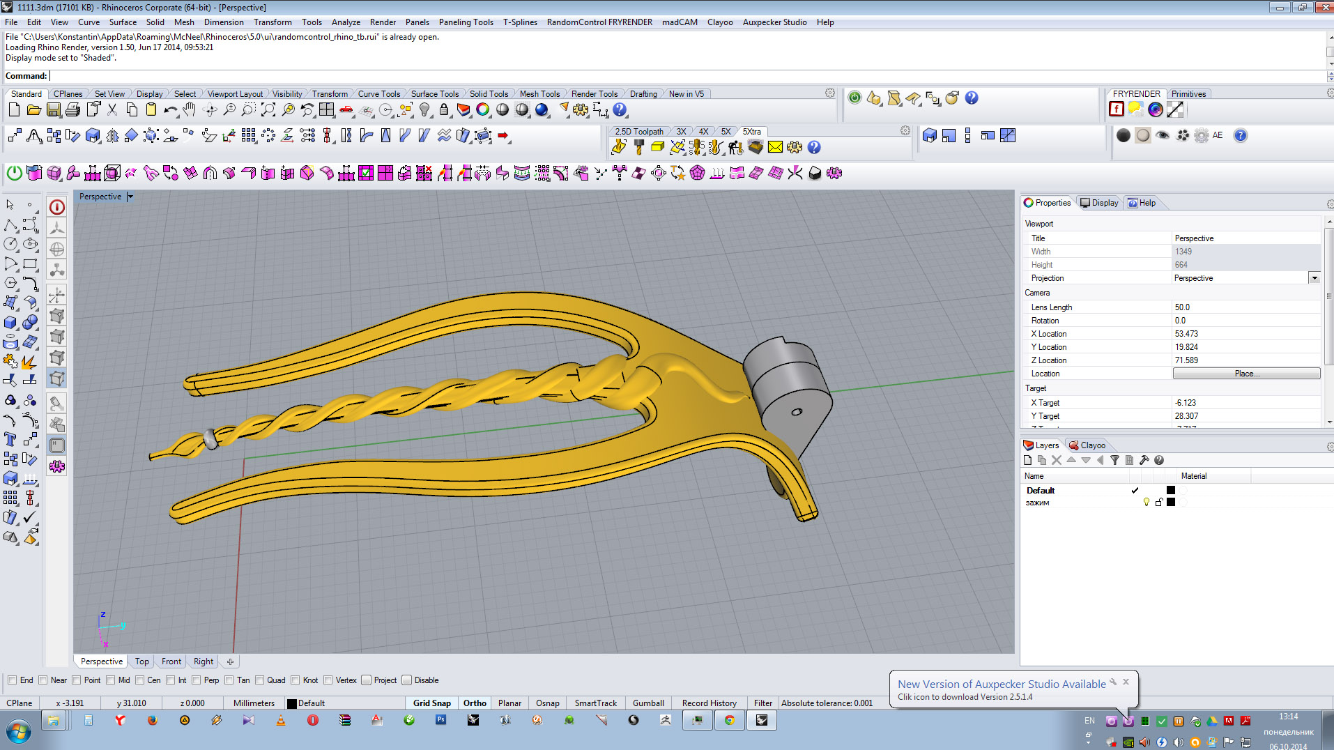

Всем привет !
Что то непонятное происходит, когда открываю чужую модель, все поверхности вывернуты на изнанку, не помогает ни "флип" ни взрыв а потом джойн. Когда поверхность отделена от других поверхностей все норм, как только их джойню, так сразу выворачивает ее и флип не помогает. Такое ощущение как будто включен Х-рей
Регистрация: 25.04.2008
Откуда: Донецк
Сообщений: 791
Голосов: 76 / 7
Хотя нет, вру !
Даже по отдельности поверхности прозрачные и это точно не связано с настройками виевпорта. Что делать !?

кинь какую-нибудь детальку лично подивиться

ККонстантин,
лови может разберешься !
https://www.dropbox.com/s/idx7ro3yibhmwxl/1111.rar?dl=0

в этой детали какбы действительно часть элементов наизнанку, но флипнуть их получилось.
https://yadi.sk/d/PDduVzGZbqLax

ККонстантин,
Блин а чево у меня не получается ??? что не так делаю ??? Вроде флип он и в Африке Флип, вообще на сколько знаю должно помогать просто врыв и джойн, для замкнутых полимеш !

незнаю даже, я сначала не взрывал а разгруппировал, а потом флипнул по частям, но потом решил флипнуть всю группу и тоже получилось.

Блин мистика какая то, может из за  того что у меня ринка 5я стоит (((

по моему скрину может увидишь у меня тоже 5 :)

Кажется догодался в чем фигня, это у меня из за новых дров наверно, с утра поставил ! Ща проверю !

Да, откатил дрова и все стало на свои места, капец первый раз такая трабла !
