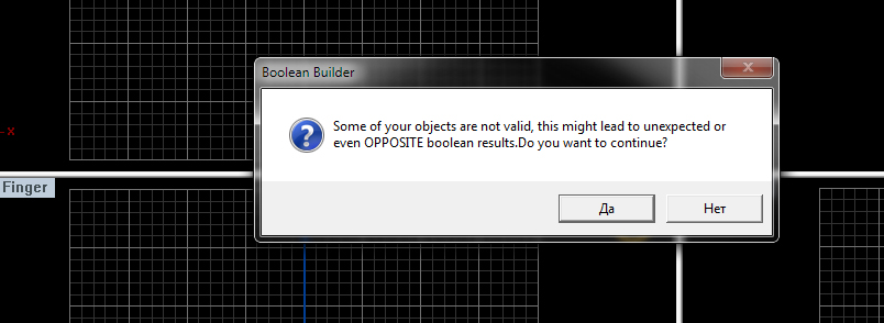

Добрый вечер!
Подскажите,есть ли возможность в модели исправить поверхность так,чтобы каттеры камней не выворачивали ее на лицевую часть?

genriette,
то есть получается что после будения катеров из поверхности у вас происходит обьединение на сколько я понимаю, лдя того чтобы такое не происходило для начала обьедините эту поверхность в замкнутый (солид) полисурфейс, тогда все будет норм.

У вас получается основное тело кольца - это одна полисурфейс, а дорожка, в которую установлены камни - другая. Причем открытая. Вам нужно слить (Join) вместе обе части (то что у вам темно-зеленое и то что светло-зеленое) и проверить, что получилась one closed polysurface. И после этого уже вырезать отверстия под камень.

genriette,
вообще-то надо следить за тем, что "говорит" программа. Вы окошечко с предупреждением видели, когда инициализировали объекты? Наверняка видели, но проигнорировали, вот и результат
