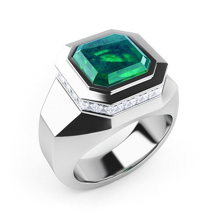

многие часто сталкивались в работе с кольцами , где есть много граней и поймать форму кольца по линиям и точкам в "воздухе" довольно долго и муторно а уж после этого сделать вменяемую выборку это вообще мрак ..и не дай бог потом заказчик попросит чуть-чуть изменить или поправить  evil_3  ....всем нам знакомо это чувство выкинуть этот компьютер с балкона  :)  .
в данном видео хотел передать суть поиска формы и от чего надо "плясать" ( извините за косяки с симметрией , при нормальной установке плагина этих проблем нет  )
и так кольцо с гранями и выборкой занимает 30 минут ,ну если ещё убрать моё бубнение в микрофон не поделу и того меньше
http://www.youtube.com/watch?v=KntQ9xLdmww&feature=youtu.be

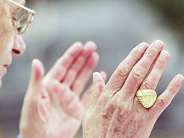

картинку от заказчика нашёл
Регистрация: 07.01.2011
Откуда: кострома
Сообщений: 555
В друзьях у: 11
Голосов: 35 / 4
урок по тому как "натянуть" нужную топологию на необходимую  форму , как обычно условия заказа подразумевают выборку и максимальное сходство с представленным эскизом .
кольцо "папы римского" Бенедикт 16  , опять же потраченное время примерно 1 час ( если бы не моя болтавня )чуть быстрей
часть 1 http://www.youtube.com/watch?v=2MMcLlbEaIU&feature=youtu.be
