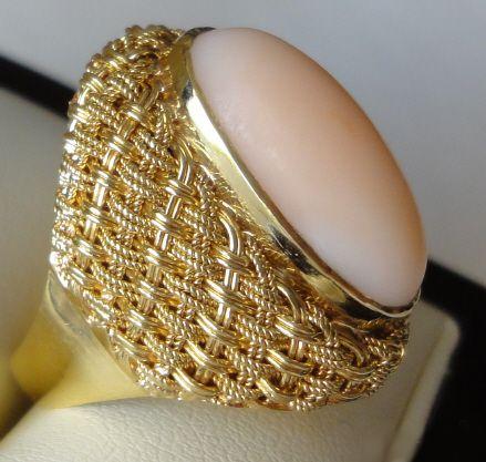

Необходимо смоделить сетку типа той что ниже на картинке. Как наложить кривые на выпуклую поверхность? Ни прямое проэктирование ни фловалонг не дают требуемого результата.

Полигональное моделирование. 3д Макс, Модо и т.д. Может и Т-Сплайнами сделаете ежели владеете, а именно командой tsPipe!

1. Строим базовую поверхность
2. Строим кривые на поверхности, так чтобы они формировали рисунок сетки.
3. Двигаем контрольные точки кривых так чтобы они давали правильные переплетения.
4. Объединяем кривые, которые в итоге должны быть "одной нитью", вычисляем длину.
5. Строим где-нибудь прямые, равные по длине кривым из п.4
6. Строим вдоль прямых "жгуты" с нужной поверхностью.
7. Командой Flow пробуем запустить "жгуты" по кривым из п.4

Если строить в Ринке, то комп нужен не слабенький. Когда косичку по Flow along Curve закидываешь, то оч сложные объекты получаются и комп тормозить начинает. Так что косичку сначала в Mesh лучше перевести.

Я бы проще сделал - создал бы плоскость с плетением, согнул бы ее в цилиндр и при помощи trim и CageEdit слепил форму, изредка поправляя детали.

Тоже для машины нелегкая задачка. Особенно кэйдж-эдит. Тупить будет со страшной силой.

Опять меня беспокоит подобный вопрос. Если нельзя перенести кривые на поверхность без нарушения пропорций, может есть в матрице еще варианты, помимо Create UV Curves, что бы  снять с поверхности развертку сохраняющую свою форму и не превращающуюся в прямоугольник? Внимательно читал труды Космополитуса, но допускаю, может что и упустил.

Перепроецирование с одной поверхности на другую, задача всегда сопряжённая с искажениями.
Попробуйте вместо Create UV Curves воспользоваться командой Smash. Здесь у вас получится не прямоугольник точно. Но советую, предварительно перестроить исходную поверхность командой Rebuild Surface, задав ей поплотнее сетку. В режиме Wireframe взгляните на параметрическую сетку исходной поверхности, линии U и V расположены местами весьма странно. То плотно, то жиденько. Команда Flow along Surface опирается на плотность сетки, и если она не равномерна, то и объекты будут кривенькие, кроме общего искажения от объёма.  :biggrin2:

Связка из смеша и фловалонга оказалась очень успешной. Но есть мелочи, которые необходимо знать. Например то, что ни в коем случае перед этими операциями нельзя резать сюрфейс на который предполагается перенести объекты. Потратил несколько часов, получая один результат чуднее другого, пока не попробовал построить поверхность заново и с нее снять развертку.

просто надо сделать такой сюрфейс, чтобы его не резать, например проджектом по изделю положить пару курв, а позже лофтом или другим способом сделать нерезанную поверхность и так далее.
