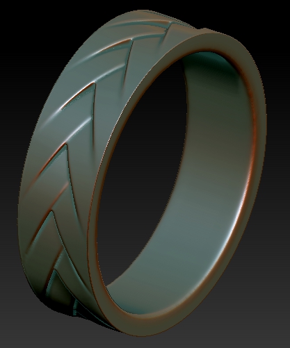

Добрый день!
Простенькие модельки уже более менее умею делать,но столкнулась с заданием сделать эту пару колец.Посоветуйте,с чего начать и как вообще их делать?
У меня вариантов,даже с какой стороны к ним подойти,пока нет.
Заранее благодарна!
genriette,
Начни с равностороннего треугольника, один катет которого сверху выглядит ровно, а с боку дуга, построй по нему сюрф, отзеркаль в сторону от гипотенузы, смести второй сюрф вдоль оси отражения примерно на треть от длины гипотенузы в сторону, сгрупируй оба сюрфа и сделай несколько копий смещая вдоль на расстояние равным половине гипотенузы.

genriette, korobtsov-alex,
Ну вообще то здесь обычные пластинки, расположенные под углом с устраивающим вас изгибом. Делается все через ФлоуАлонгСурфейс !
Ой и обрезанные по бокам !

http://www.youtube.com/watch?v=txYGyRhXFq8
Суть примерно такая.

Ну, как сказать... такая да не такая) больше вопрос в том,  чтобы сделать треугольники самопересекающиеся. Тиснул видео примерное.
http://www.youtube.com/watch?v=EBc9LYPgiIo
https://dl.dropboxusercontent.com/u/47337750/Tutors/kosica.3dm - и файл

приблизительно так, без учета пропорций

Собственно, сейчас и занимаюсь подобным. Накатал небольшую инструкцию по созданию развертки.

Пожалуйста, коллега. Остальное справитесь сами? Бортики, камни, .. ?

файлик не открыватся.видимо версии разные Рино?(
а вот в колечке с камнями,по такому же принципу делается косичка?

https://dl.dropboxusercontent.com/u/47337750/Tutors/kosica_v4.3dm (вот для 4й версии)
Если будете делать в четвёрке, немного по-другому работает круговой массив элементов, а так то же самое.
Размер вроде 17, можете отмасштабировать подложку "кольца" до нужного диаметра, по идее элементы должны перестроиться сами.
Кольцо с камнями отличается вроде только камнями, ну и бортики, про которые я спрашивал; косичка та же. Вы используете Matrix или что-то вроде RhinoGold, RhinoJewel (бывший TechGems) ? Если да, то остаётся ерунда - положить камни.
