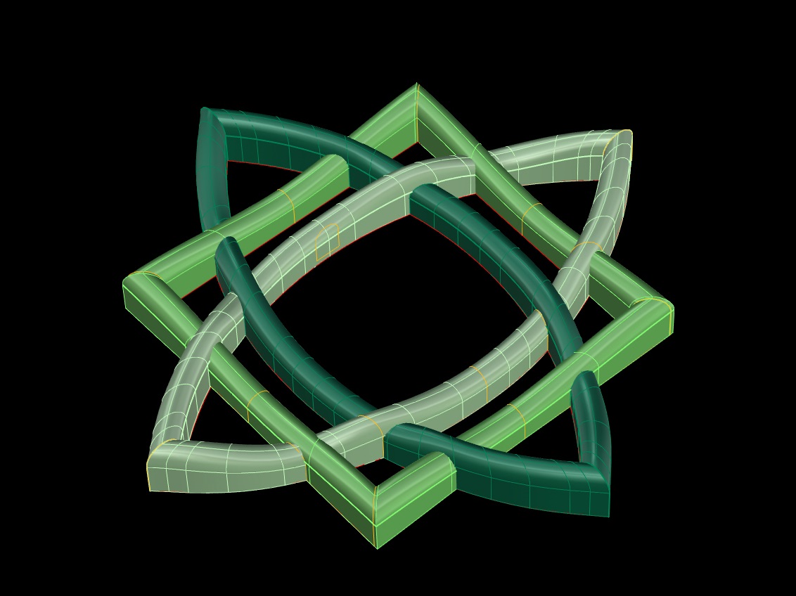

ВАРИАНТ

Лев Третьяков 3,
спасибо большое . а какими шагами вы это зделали если можно ?

Лев Третьяков 3,
кривые
offset 1 mm
рисуете профиль
orient 2 points и расставляете в местах где нужны перепады высот
sweep 2 with history
polar array with history on полученной повехности
scale 1 D требуемых профилей чтобы установить разность высот
