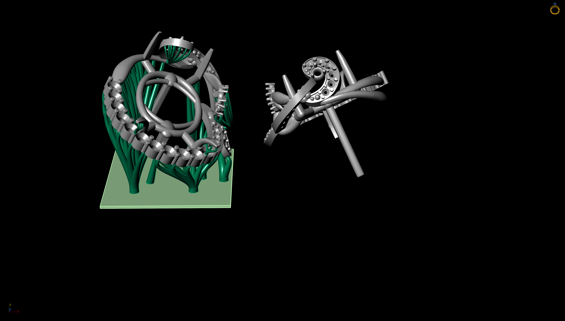

также прикладываю файлик с демонстрацией 3D Printing tool которая будет интегрирована в Matrix 8
если вам интересно, прикрепите какую-нибудь модельку, попробую сделать видео о создании поддержек в Matrix 8

как то так
