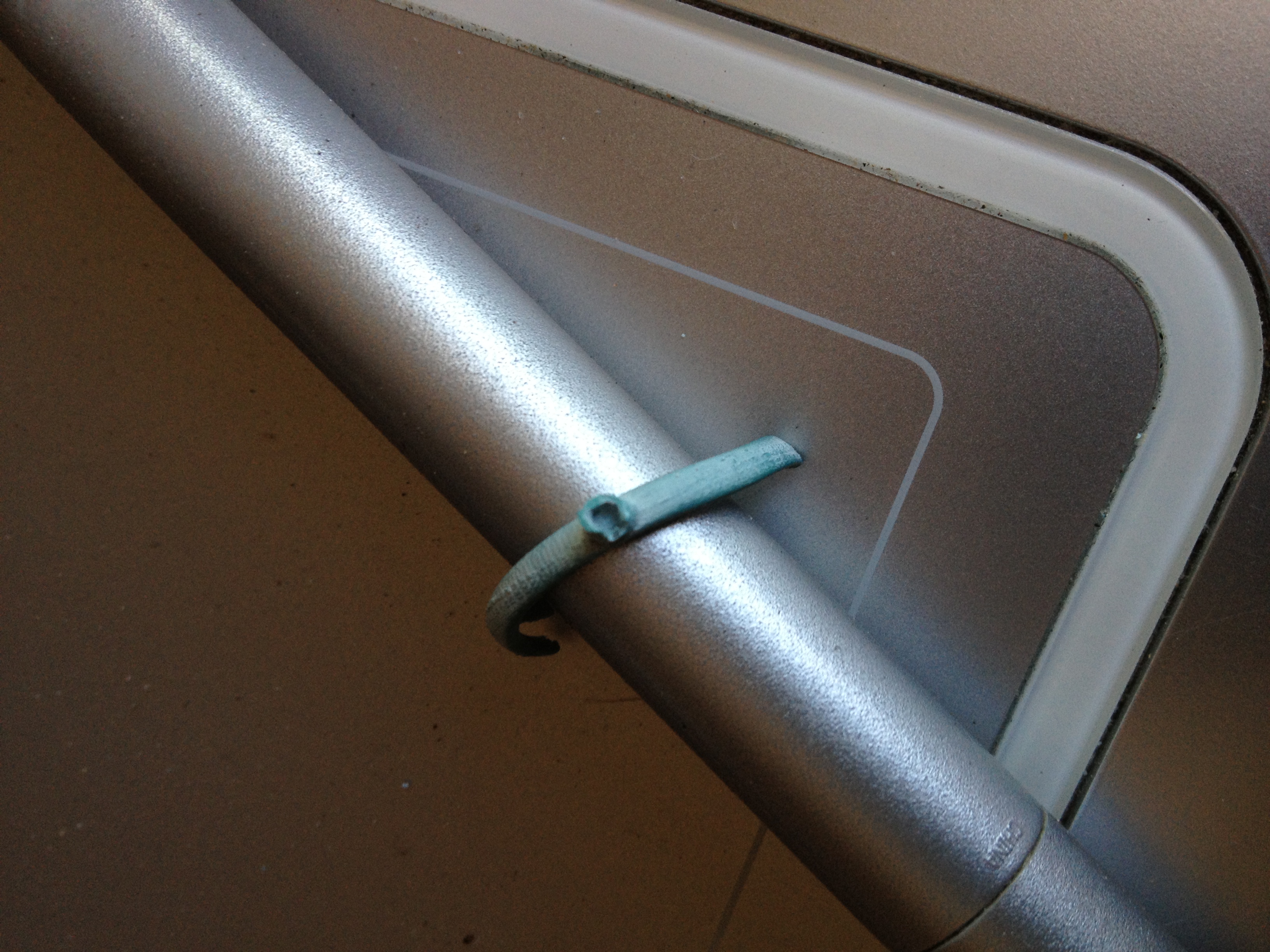

То что на рисунке 2 это скорей качество сетки, а не ошибка. Так же при построение на принтере возможно это будет незаметно совсем. Главное для принтера что бы была модель замкнутым и без пересечений "сосудом". Иначе он либо инвертирует некоторые места в пустоту причем сам может создать стенку к ней вот как на фото с забыто от леченым файлом. Литник стал пустым
А иногда бывало что слой построения переводиться в поддержку. Соответственно и модель после этого разваливается.
