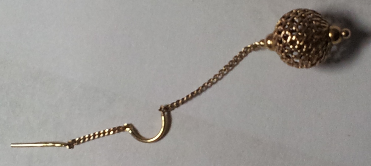

Всем доброго времени суток.
Есть серьга, плетение не знаю как называется, как у кольчуги похоже. Сплести сам такую не смогу. Можно ли в рино сделать полный аналог, пусть даже из двух половинок, чтобы на стриже вырезать и как, если можно?
Aleksandr-kazan,
Вариант 1.
1. Создаем солид - сферу
2. Жмем - Create UV Curves- и по полученым кривым создаем плоскость.
3. На этой плоскости создаем по кривым и профилям элементы сетки
4. С помощью FlowAlongSurfase переносим все на сферу
Вариант 2.
1. Создаем один элемент из сетки
2. Гнем его Bend -ом в дугу
3.  ArrayPolar -ом размножаем вокруг оси.
После режешь пополам, добавляешь поддержки и отправляешь на станок.

я чего то не знаю, или стриж уже начал вырезать полусферы и сферы?:)У вас одной оси не хватит, чтобы обработать все.минимум 1 стороны останется, даже если использовать поворот на 90 гр
Black Diamond,
Да тени на полюсах останутся, но это не столь важно, они частично прикрываются мелкими полушариями. Но если очень хочется прорезать всю модель, рассеки ее на 8 сегментов и реж поотдельности.
Если у тебя есть вариант как на Стриже выполнить работу лучше, с удовольствием выслушаю и приму на вооружение твой метод.

а вы сами соберете такую проволочную модель из 8 частей без каких либо направляющих и прочих?:)Мне кажется это сложно.хотя честно, я не пробовал. А что у Александра в Казани нет растишки?:)Такую модель лучше в растишку наверное.Хотя Федоров вон собирал сложное кольцо из 2 частей..но опять таки из 2-х..а не 8-ми))
Black Diamond,
Вопрос был задан относительно Стрижа, если потребуется вырежу и приспособу для облегчения сборки.
Но согласен, что  проще вырастить или купить готовые восковки.

Здесь все флажки и пазы фиксации можно продумать в сферах. На частях серьги флажок в сфере паз. Это хорошо подгонит и зафексирует детали. Зачем делить на 8 частей, когда хватит 3 х или 4 х даже на 3 х осевом можно будет выточить.
