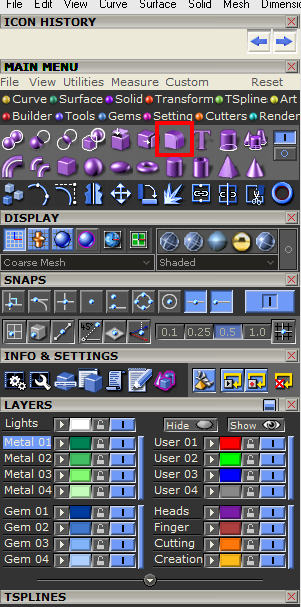

Регистрация: 03.02.2013
Сообщений: 117
этим инструментом получается как то так.. торчит все некрасиво. как можно сделать аккуратно? может есть еще какой то инструмент или я неправильно делаю?...

Голосов: 479 / 5
Если работаете в Матрице, то в принципе, можно за пять минут поднять объём в построителе Matrix Art. Единственное, объект получается в полигональной сетке Mesh.
