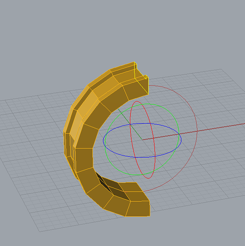

Добрый день, подскажите как сделать обычную шинку в t-splinе. по типу профиля и окружности только в t-spline. Спасибо

В Матриксе есть такой инструмент - TSplines Tube From Curves. Делает то что вам нужно. Достаточно указать направляющую кольца и внешнюю направляющую, дальше всё будет понятно. Но это заморочка Gemvision, и вряд ли она поможет, если работаете только в Rhino.

нужно просто завращать профиль через Alt от центра окружности
