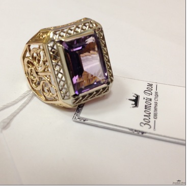

доделал
Без обид, но детали бокового орнамента похожи на колбаски, завитки должны быть изяшнее и не так скругленные.
Регистрация: 17.12.2012
Сообщений: 597
Голосов: 92 / 10
Наверное, все от заказчика зависит. Кто-то придирается вполне правомерно к каждому витку, гранит камни нужного размера под изделие, кто-то в восторге уже от скрина из Рино.
Кольцо все-таки полое внутри, иначе будет весить много. Посмотрите внимательно на картинку, видны просветы по сторонам. Это прекрасно видно по ссылке http://zolotodom.ru/?good=1302&good_id=130 , по ходу дела это уже готовое изделие по этой модели.
