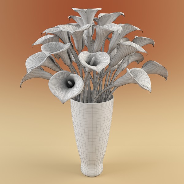

Цветок. Если я прав то делать их удобней полигональным моделирование в общем T-spline*ом. Вы хоть скинули бы реферанс, поглядеть что требуется.
Регистрация: 16.05.2012
Сообщений: 228
Голосов: 31 / 25
turbosquid.com
по английски calla

Регистрация: 17.12.2012
Сообщений: 597
Голосов: 92 / 10
Лепестки делаются 3 командами
1)Curve (профиль и 2 направляющие)
2)Sweep2 (кривым придаем объем)
3)Cage edit (деформация до приемлемого вида)
Центральная часть делается из сферы с деформацией при помощи cage edit
Стебель - pipe по построенной кривой
Нажмите F1 и изучайте информацию в файле справки по вышеописанным командам.
